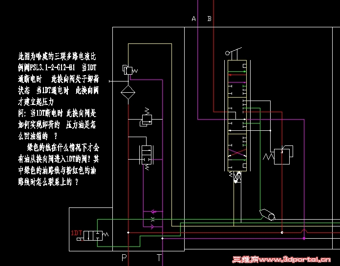

此图为哈威的三联多路电液比例阀PSL3.1-2-G12-E1  当1DT通断电时   此换向阀处于卸荷状态  当1DT通电时  此换向阀才建立起压力
! K" F. w" j0 u6 ?, J( O问:1.当1DT断电时 此换向阀是如何实现卸荷的  压力油是怎么回油箱的  ?
5 w  |3 @+ e3 D  Z  v: [8 V& w      2.绿色的线在什么情况下才会有油从换向阀进入1DT的阀?其中绿色的油路线与粉红色的油路线时怎么联系上的 ?

我试着解释一下,请批评指正:
0 M9 h1 f, j9 c3 p1、比例阀型号与原理图好像不相符;
2 q% X2 c( N0 i/ [! G& W4 G2、LS信号缓冲处画法错误,对比图一、图二可看出;
$ {3 Y* c% V) L* H: w. ]3、该比例阀的卸荷是通过将LS油路接回油箱来实现的,依据楼主的图可看出当电磁铁通电时卸荷;& F' N( I( A6 b( @
4、绿色的线和粉红色的线各走各的,互不相干,绿的的线单独引入油箱。

这个阀一般和变量泵一起用,1DT断电切断LS油路,泵工作在最小排量装态,也叫负载敏感系统,多路阀动的时候就会有油进入绿色油道到1DT,系统中有一定的油压15-30bar,

* e8 }8 ?3 ^) n该阀和定量泵一起使用

3楼的解释是正确的.

问题1
+ {2 [; S. `( `4 |1DT是常闭电磁阀。
/ P/ _5 Z) h+ e8 F当1DT断电时,从换向阀引回来的LS压力信号才能控制安全阀下方的定差溢流阀的开口,即控制压力油与回油之间的油路通断,从而使系统压力得以建立。5 ~, p2 ^) Q0 l
当1DT得电时,从换向阀引回来的LS压力信号油被卸掉,定差溢流阀将压力油与回油之间的油路完全打开,系统卸压。- ^2 I) [- R& B
问题2
! F1 {; P' ?9 o( C" K+ c绿色的线就是LS压力信号,也可称为负载压力。它是粉红色的压力油经过换向阀(节流口)后的压力,只有当换向阀工作的时候,绿色的线才会有油。
, C9 x0 Y& n/ Q  I0 I$ w! i+ T2 r7 j5 V' W
顺便说一声,楼主的原理图没有画对,请仔细核对样本。
