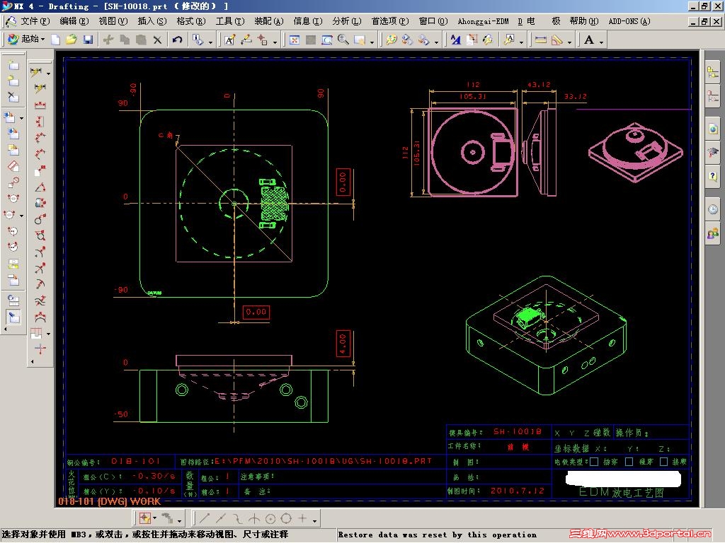

, b/ |. s5 K1 P* v( `5 W7 O  V+ @进玉外挂出图时,有两个铜公视图线条很粗,每次都要手动编辑,很浪费时间,
: F/ i4 |. M5 Z我以前用的时候没这个问题,不知道在那里能设置。有没有人知道,谢了。% r  {/ D8 g9 |. ?6 F; A  @7 K. v
6 U# D, Q, e: G* G 未命名.JPG
发表于 2010-7-13 08:19:30 | 显示全部楼层 来自: 中国广东深圳
预设置---可视化---直线--显示宽度不勾选
