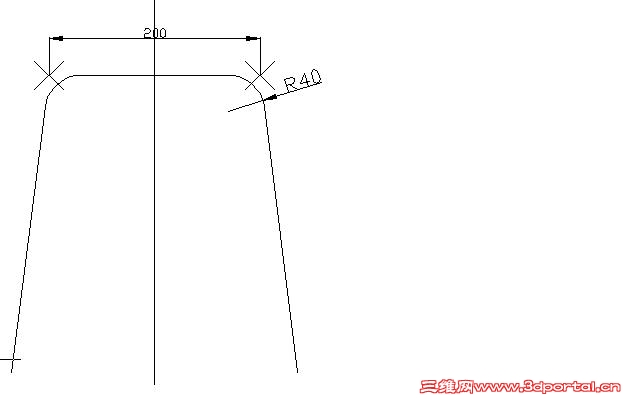

在proe工程图里面,在一个斜线和直线的交角处,有圆角,因为交点已经没有了,不知道如何标出交点处的尺寸,请教大家如何标出尺寸。 - f" H$ t2 s+ b# s! c
就像下图中的200尺寸!   q5 L$ i5 G4 w9 K/ u% D0 r

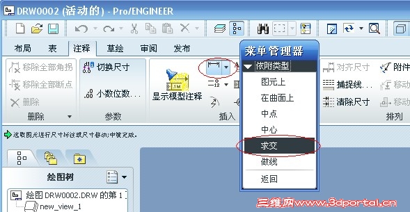

发表于 2010-7-12 22:34:26 | 显示全部楼层 来自: 中国广东肇庆
看下图片所示
kevin_pcac + 3 应助
