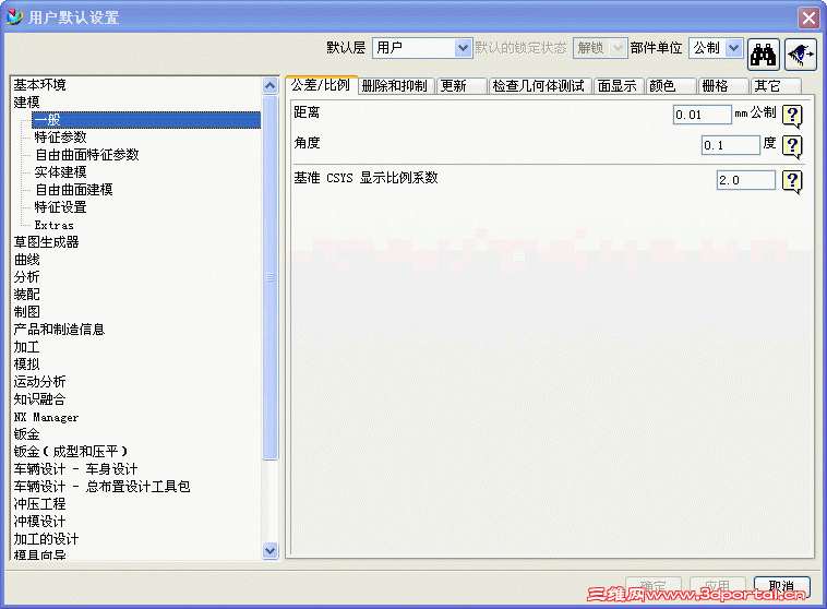

楼主可以试下从文件-实用工具-用户默认配置里更改。试一下。

( Z1 R* M* v' k8 C! j+ j+ z首选项》建模》距离公差  里修改这个是针对某个文件的,对新建的文件可按二楼的修改
beyond2009 + 3 应助
