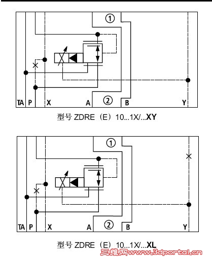

2 ?$ G% n3 S2 {我想使用这样一个10通径的叠加式比例减压阀,其实只要能通过比例电磁铁调出两种压力状态,一个是3MPa,一个是5MPa就行,这样的比例减压阀上面安装10通径换向阀,有这样的阀吗?是那个厂生产的,型号是什么?请指点!有这样的比例减压阀吗?, D! E" d* }2 z
有这样的比例减压阀吗?. Q' t8 ?6 q+ n# b4 M

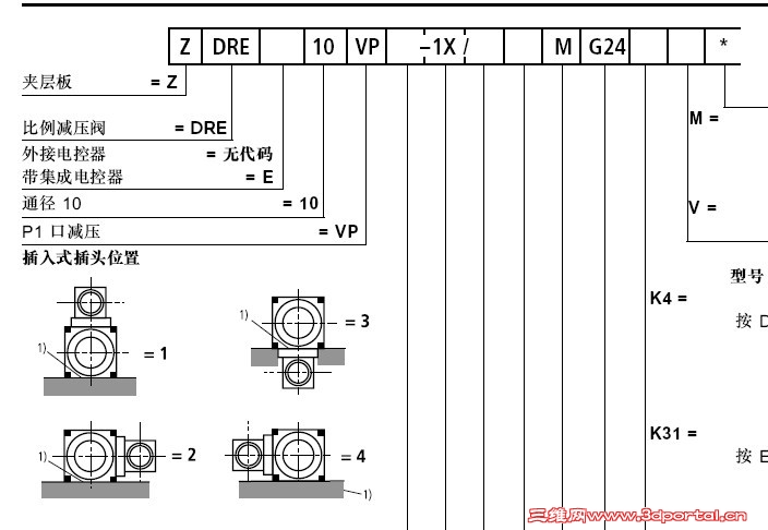

可取力士乐样本上找找看,或许有你要的。下面两图截取力士乐样本,请参考。
