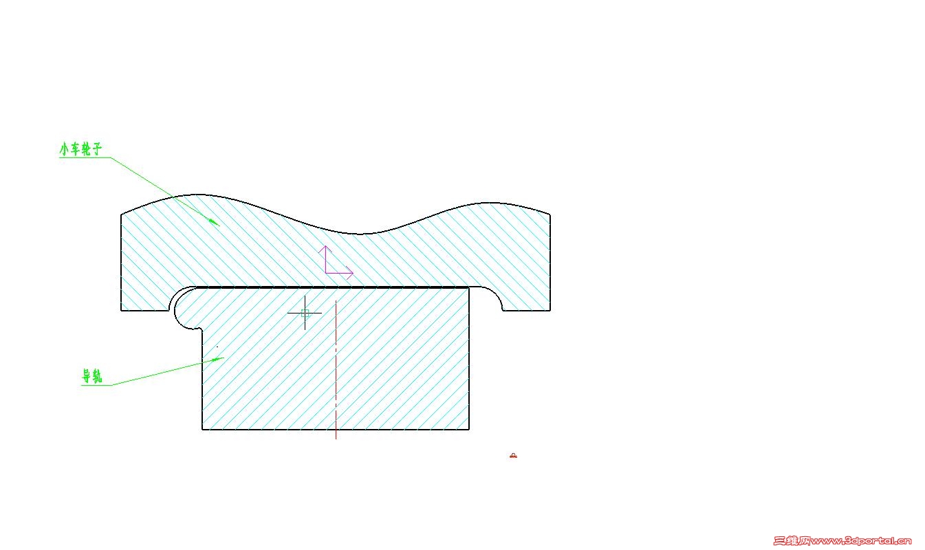

大家 看看这种情况是否是啃轨,行车导轨两内侧被轮子压成一个圆角了,而且轮子滚印主要在轨道内存而不是中间,小车行走时经常听见轮子与轨道的摩擦声音(主要部位是侧台和圆角与导轨摩擦),小车行走时轮子左右摆动是正常的,但为什么会这样,其他的却没有?请问什么原因造成的,是否会造成危险?厂家说这不是啃轨。行车是双梁10T的,货物从来没有超过5T
发表于 2010-7-13 09:59:05 | 显示全部楼层 来自: 中国湖南衡阳
看轮子与轨道是否有磨屑掉下,如果有,则为啃轨。
发表于 2010-7-13 14:41:56 | 显示全部楼层 来自: 中国黑龙江佳木斯
从图上看轨道是45#方钢或其它合金方钢。这是设计时为了降低成本或降低净空高度的办法。由于轨道较长热处理比较困难,所以一般是轧制后状态。这样方钢硬度比车轮硬度低很多,或者压强根本达不到小车车轮要求而产生塑性变形。变形后两轨道面将产生高差,并且越来越大。一般安全问题不会出现,但是对小车轴承有损害。如果净空允许建议更换合格的国标轻轨为好。

为什么其他的行车没有这种问题呢?现在设备没有过质保期,这种问题厂家是否应该负责任?
发表于 2010-7-14 10:26:21 | 显示全部楼层 来自: 中国黑龙江佳木斯
本帖最后由 shifeng18 于 2010-7-14 10:27 编辑   A( q8 k+ W$ ?. V. x
# s* S1 O0 l! L1 H; F) ]没有过保质期应该厂家负责。并且可以要求厂家更换不合格轨道。
8 X2 R2 k* I, c* a8 \! v" J其它行车是否条件相同,比如跨距、起重量、踏面宽度、安装检查数据等等。

轨道表面的不均匀受载造成的,很明显左侧轨道已经出现塑形变形
