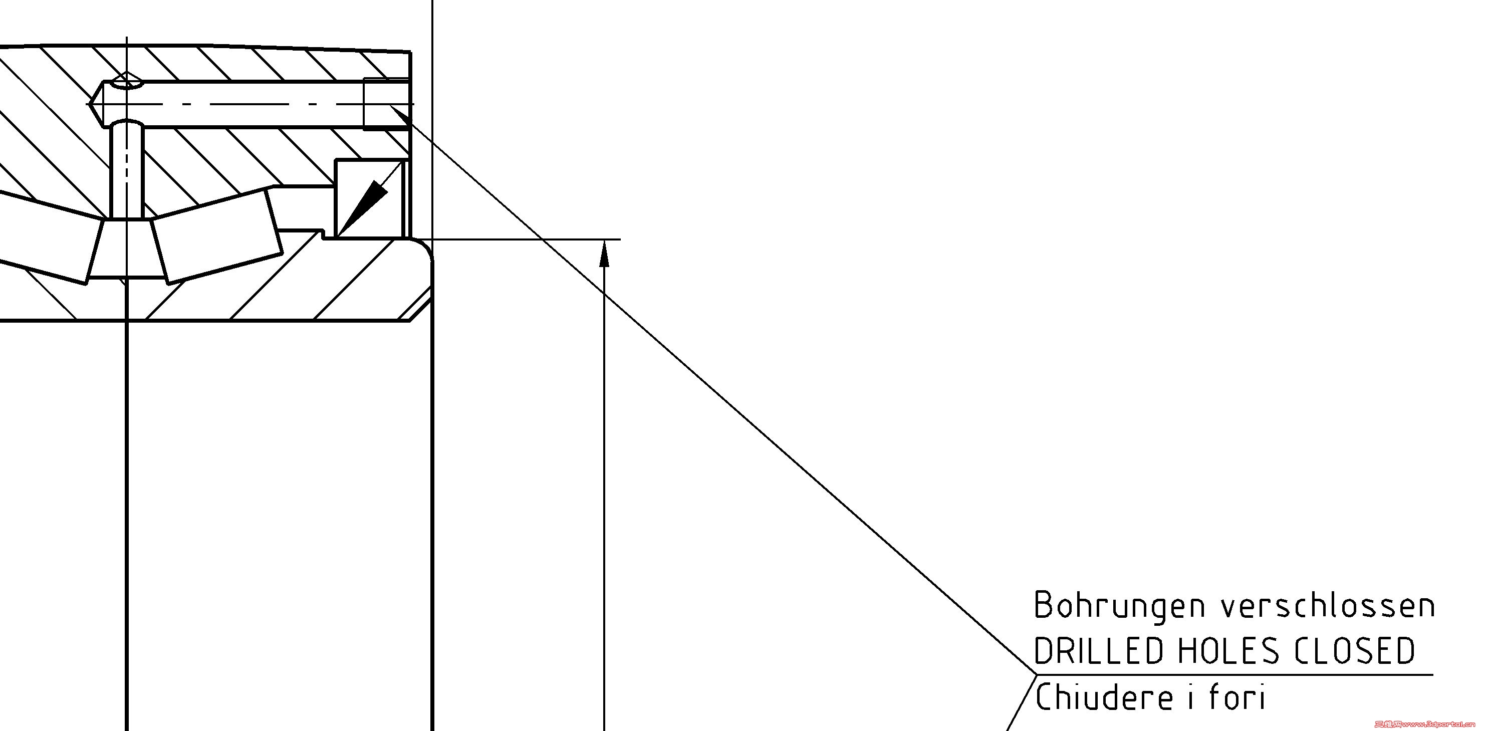

如图所示,轴承外圈的端面上开有注油孔,方便注油,注油后封堵。是否可用锥堵或内六角圆柱头紧定螺钉,或者其他办法。9 `. l0 d- h" y8 `6 z; S
密封部分我认为是骨架挂橡胶,有主副唇口并带弹簧的那种,大家认为是否合适,如不合适,请提供合理建议,谢谢。

锥堵或螺钉都是可以的,用螺钉加工方便点。密封可能是组合结构的
