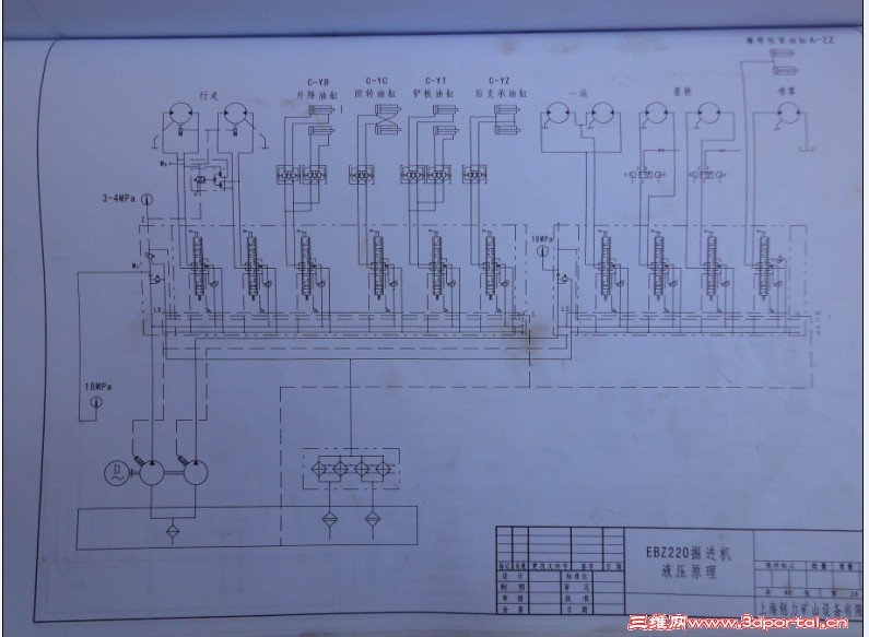

如图所示:在回转油缸动作的时候会颤抖,系统其他阀组正常.请问有那些原因可以导致此问题?
$ h: H; d0 f- z$ A2 i9 T              是LS反馈信号还是安全阀的问题?

好像是平衡阀的问题。

建议从平衡阀上入手,看看多路阀先导阀有没有卡滞

建议楼主这么试,其他负载不动,就让回转油缸动作。如果仍然出现颤抖,说明油缸内有空气或双向平衡阀出现问题。如果动作正常,则让该回路和其他任一回路进行同时动作,看与不同回路同时动作时,颤抖的现象是否一致,采用这种变量泵供给多个负载时,如果负载相差较大,负载动作就会出现异常

第4联 与 第6联对换,看看效果再来判断。

同意5楼得意见,可能是联动流量不够分配

回转油缸平衡阀的溢流压力设置过高会导致油缸震动,实际应该是爬行现象,可以把平衡阀最高溢流阀压力调小,或者是重新选型把平衡阀的先导比选的更小一些。或者是在平衡阀的先导控制油道设置阻尼进行减震,把平衡阀开启和关闭的矩形脉冲波形给缓冲或频率变大,就可以消除震动。

(1) 同意8楼的观点4 W+ o5 W' l) t. V' `
(2) 图中回转使用的应该是哈威L型阀芯,你也可以改用J型阀芯试试

你用的是A7V055臂架泵?我认为是泵坏了

' a& d; P# N) x这个问题我们一直在解决,可能是平衡阀的问题,也有可能是平衡阀和哈威阀配合的问题,据说有用力士乐阀的就不抖动了,但是也可能是机械结构的问题。
