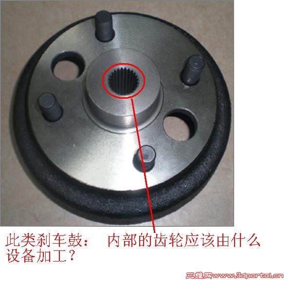

问题1:此类刹车鼓: 内部的梯形齿轮(直的) 应该由什么设备加工?拉床还是插床?
; \+ x3 r' W$ z7 I, U& U( v" k问题2: 如果为上述设备加工,一般这种设备的加工效率多少? 向这样的内齿轮一般多少工时可以完成该道工序?
3 o1 C9 n& b7 x" c# ~- n问题3: 如果是斜齿拉/插不是不能加工了?还有什么方法呢?外齿可以滚齿?内齿呢?$ l, f! O3 ~: o8 |6 M
9 Q. U& |) l' g
简介;  外径: 170/ 内径: 160 厚度过80. 所以中间这个齿轮齿顶圆估计为40。
" O* A  [" S2 S. k# w# f) x$ G6 w9 a. S6 U9 W- S: L4 J4 O: Y
谢谢各位了。

数量不多,要求不是很高,用线切割加工。
发表于 2010-7-13 10:47:56 | 显示全部楼层 来自: 中国山西太原
如果批量较小,可用插床插齿,斜齿需挂轮。若批量大直齿可用拉床拉削。当然线切割也是可以的,只是效率低一些。

发表于 2010-7-13 10:48:46 | 显示全部楼层 来自: 中国江苏常州
1.拉床拉孔。
4 d% c; m8 _# l0 ~2.拉孔加工效率高,一分钟左右可以完成该道工序。
( d* O; G2 }: ^' N! \3.如果是斜齿还是拉孔。外齿可以滚齿,内齿拉或插齿。

发表于 2010-7-13 10:54:14 | 显示全部楼层 来自: 中国上海
这个究竟是内齿轮还是渐开线内花键,需要搞搞清楚的,两者采用的刀具是不一样的。(我觉得这个应该是渐开线内花键)。

最好的方法用拉床(應該是內花键)

我看这图,应该是内花键,常用的方法是插齿,精度较高。
9 f2 |5 E- G$ d3 t# e+ L拉齿的话,精度不高,一般都是在粗加工阶段进行,后以齿顶找正精车外圆(通常拉齿精度在0.6-1mm)
发表于 2010-7-13 11:25:29 | 显示全部楼层 来自: 中国四川成都
补充:插齿速度较慢15min-25min,拉齿的话1min就能完成本工序!!!

首先纠正一下,这个图片上面不是内齿轮,是内花键,通常采用拉床加工。6 l& V8 }5 D0 U! j# |7 [" y" {( z
内齿一般采用插齿机-插,拉床-拉,插床-插,冲床-冲,线切割-割等多种手段。, _2 `% E2 x$ n$ a: P
采用什么工艺,看你的齿轮精度和批量来定的。最常用的就是插齿机和拉床(限于小模数)。

如果是新产品开发,数量少,可以用插齿机或线切割加工.批量生产最佳是用拉床.

这个应该是内花键吧,大多数都是标准的,可以直接找拉床专业拉,如果是非标的还要特做拉刀,哪样就要批量大还才好,另外其检测也是会很费事的。
