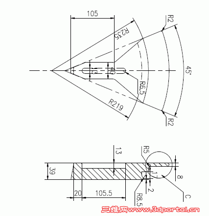

如图所示的工件,材质:CrWMn 要求图中所示C处高频淬火 HRC50-55  请问有多大的变形量~~~& k7 }; n( u  V) c

这是一个非标准的零件,除非自己做过与此相同的零件,一般不太好说具体的变形量。$ o+ T$ C, Y) R( }1 y* \
不建议采用高频淬火:理由是因加热速度太快,易出现加热裂纹。淬火介质也不太好用。& c5 ?1 i% P6 x$ |/ s/ {
建议用盐炉吊挂加热:预热后,只将C区浸入盐浴中局部加热淬火,淬油。
8 V) k( e+ g1 \" G5 j, F# mCrWMn的淬火变形不大,一般的变形要求都能满足。

感觉变形量不会很大,主要因为该产品热处理部位形状是扇型,就我的感觉,应该在0.2MM左右,另外变形因素最大的产生区域是在R5和8MM厚度交界处,如果连R5处一起加热并急冷,那么就会使变形量加大,如果单独加热8MM处,并能使加热尽量少接近R5处,那么变形量会好很多.
4 G6 }+ v) K8 [) A4 M0 h7 Q$ W- o2 Z! l1 F: I& y! J% h( p5 |
另外应该不太需要考虑裂的问题,R5圆角不是摆着看的,着其中的作用是非常大的~~~~

9 d2 g' Z+ i( r9 g+ x* X0 |C区是扇形,你叫楼主怎么冷却?

可以用CAE分析软件进行具体分析,计算变形量
