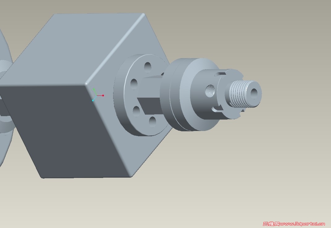

如图 想把右边那个连接段自转45° 请问如何实现?! d* a/ w; N8 V& d5 }
插入+匹配就已经完全约束了 不知道怎么弄出角度来。。。
发表于 2010-7-13 14:20:18 | 显示全部楼层 来自: 中国山东烟台
可以在你想转到的尺寸位置加一平面,装配时加以约束就可行啦!
kevin_pcac + 2 技术讨论
发表于 2010-7-13 14:30:08 | 显示全部楼层 来自: 中国香港
如果是不精确的操作,可以选择如下键盘:8 N# A3 b7 j; o: `2 ]
按 CTRL+ALT+鼠标左键   并移动指针以拖动元件。
1 D2 I* P6 D0 v按 CTRL+ALT+鼠标中键  并移动指针以旋转元件。
' z8 W4 T. V+ }( q' x% l按 CTRL+ALT+鼠标右键  并移动指针以平移元件。
kevin_pcac + 3 应助

我一直都用比较原始的方法,装配时先选择轴对齐,再选择两个平面,所选轴应该在平面上,即可调整角度,再通过与轴垂直的平面调整组件的轴向位置。即可完全约束。
1 h; o5 J3 S9 L* _; M$ q, U6 G不知道我说清楚没有,希望对楼主有所帮助。

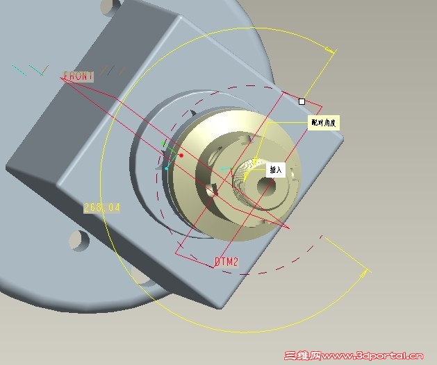

 楼主| 发表于 2010-7-13 16:11:33 | 显示全部楼层 来自: 中国上海
未命名.jpg $ M" \, A; t6 k
2楼的回答没看懂。。。
6 F, T( X6 F5 I( a自己摆弄了几下 是不是这样?
发表于 2010-7-14 11:07:02 | 显示全部楼层 来自: 中国陕西西安
4#和6#正解,但是按4#的方法做机构仿真的时候可能会出问题。
