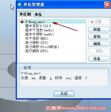

野火5.0中算质量属性的单位设置,系统默认的是:毫米牛顿秒(mmNs)
; y9 V4 _8 H: J长度: mm, 力: N, 时间: sec, 温度: C8 V2 u" Q+ m1 |6 f9 L
现在我不需要这个  而是:长度: mm, 质量: g, 时间: sec, 温度: C
/ x% F! N9 B1 e3 c) G但我设置好了之后,不关掉窗口还行,一旦关掉就又变成系统默认的了!
3 W& L# C" [% v1 B0 ]& `0 I. w我该怎样把我的新建单位保存下来,不用每次都重新设置??????

回三楼和四楼的话!请你真真看我的标题!我说的是“质量属性单位”
  b2 S2 n* M. M5 Q请你看清标题再回复!质量属性不是系统的公制和英制问题,而是长度: mm, 质量: g, 时间: sec, 温度: C
" C1 h- j% Y& t: {! Q8 F再算质量时系统默认的单位是MM和牛顿  牛顿不是我想要的,我想要的是克g,而且材料每次也要指定,烦得要命啊

楼主不能光说不做啊??你做一个给我看看,那单位管理器里只能“新建" 没有"保存"选项,所以操作起来繁琐!更不能谈上模板了,我要是知道在哪的话  早就改了
