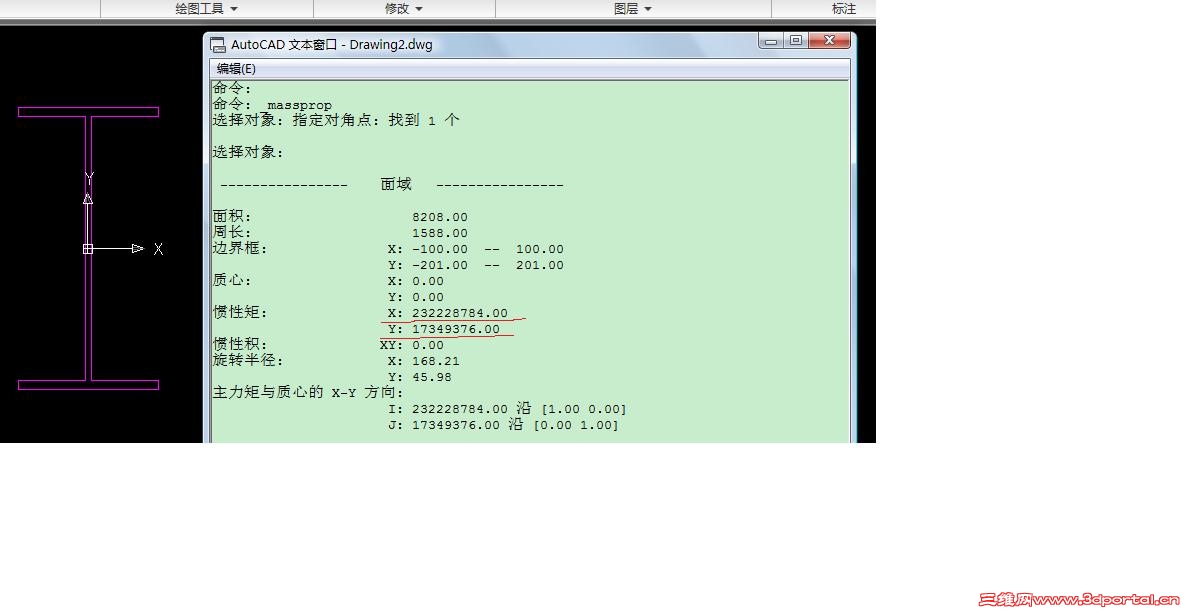

 楼主| 发表于 2010-7-14 18:12:45 | 显示全部楼层 来自: 中国山西忻州
惯性.jpg 谢谢各位老师我把截面质心放在坐标原点上查询的结果应该是正确的吧。如图
发表于 2010-7-14 23:17:31 | 显示全部楼层 来自: 阿尔及利亚
用cad的查询功能最方便
