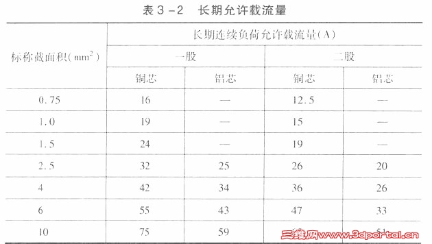

我今天看一本电工书籍。上面有个环境温度25度时的单根导线最大导流量。看起来有些不对样的。不是铝导线1平方毫米5A,铜导线1平方8A吗?

上面的也是对的,我们平时1平方8A布线,是安全的布线方式,留出了一定的空余量当按照上面的布线时,导线发热会严重,且一旦有故障保护不好时就会烧电缆,所以还是按照我们平时的载流量来布线,且不同的铜质其载流量是相差很大的

感觉你那个表的数值基本都偏大,可能是应用场合不一样?导线载流量都要考虑其余量的,不然容易引起导线发热!!
, E, E& y" f5 p1 K8 m0 I/ s国标GB4706.1-1992/1998规定的电线负载电流值  & [$ [$ ~0 F1 \
1平方铜芯线允许长期负载电流为:6A—-8A   ( Z5 `2 }/ J: J+ C! K
1.5平方铜芯线允许长期负载电流为:8A—-15A
3 _3 S) ~: z. |+ L. I6 E2.5平方铜芯线允许长期负载电流为:16A—-25A   3 m* r, c/ W$ m; w- `$ i
4平方铜芯线允许长期负载电流为:25A—-32A
# P$ \7 E4 d2 b9 X4 O4 D6平方铜芯线允许长期负载电流为:32A—-40A

线的载流量没有固定标准,书上给出的标准只是基本参考。最终的选择还是要根据个人自己的实际情况选择

3 \7 \" n% v! Z* {1 V$ I# ~上面有个环境温度25度时的单根导线最大导流量," Y+ f  y9 N9 f# b9 a. o3 B0 Q' t. {  M
  1. 是要求工作 在环境温度25度时的是在空气敷设长期允许载流量.
7 C! A" A& e* ]0 [3 T- c* U  2,导线工作温度:是65度了/ W% z) k- \" C, B# k, I* ?, r
为了安全要加余量,因我们工作环境温度不可能永运是25度,导线工作温度:长时间在是65度时会使电线老化更快.所以.国标导线载流量都要考虑其余量.

这个选择要看输送距离,如果距离很短的话,可以考虑作为标准
