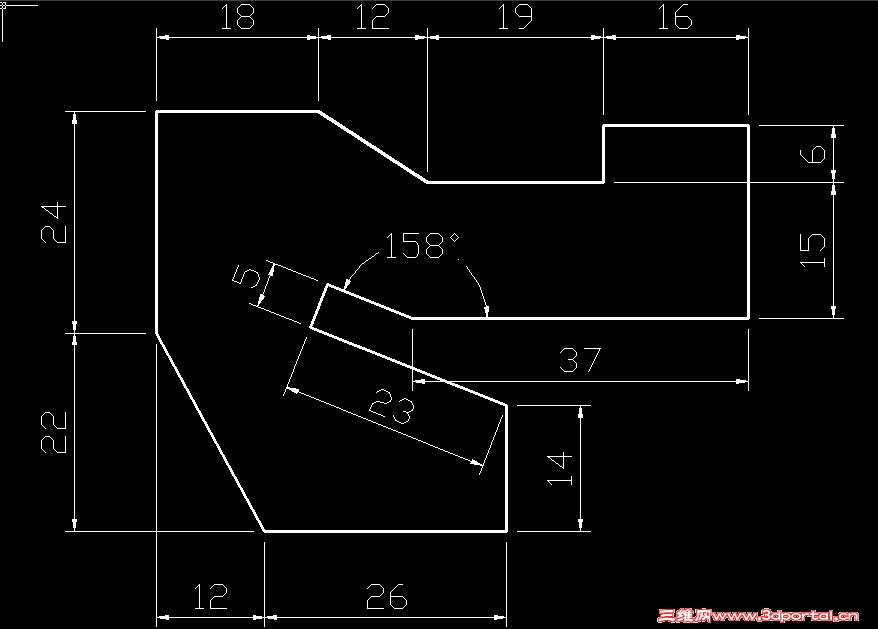

即图中的:从长度“5”转换到角度“158”再到长度“37”这相关部分线段应怎画,觉得好像约束条件不够啦

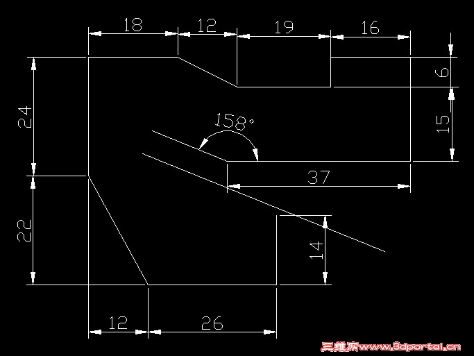

发表于 2010-7-13 21:29:41 | 显示全部楼层 来自: 中国广东肇庆
很多方法啊9 v" U7 \0 G8 `; j. I2 Z
用旋转命令: K% R/ Y# c; H# M* V: J4 d. M, r7 v
用画线用相对坐标(极轴)
发表于 2010-7-14 13:36:41 | 显示全部楼层 来自: 中国广东汕头
先画37的那条线,再复制旋转158度,再往下偏移5,再从14的端点追上去23画垂直线。

也可以按前述反顺序画出来, 因为尺寸14线段与斜线夹角也是可知的.

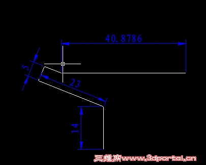

% y6 Z' [% C, u2 p% z我发现好像也不能约束哦,前面两个大侠的画法貌似不行,我也将158度那条线向下偏移了5,但是不能和14 长那条线相交,好像那个5并不是和两条线都垂直的,所以应该缺少了一个约束,不知道对不对,各位大侠指教下

不是条件不够欠约束,是条件过多相互冲突造成了过约束!技术人员爱犯的低级错误。应该删除由主要尺寸衍生出来尺寸。7 d# \- O8 }$ p$ |( g9 U: h5 z1 O* a

应该是错误的,5的那条直线应该和两条斜线都垂直的,所以应该是多了一个约束。OK 6# 王老大先生

问题在于:线段37就是不知道怎样确定其Y轴上的定位,线段18与线段16并不是并齐的呀

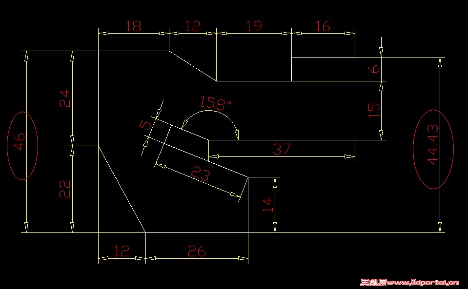

看下结果。

事实,这种标注的方式实在不敢恭维

对可以画出来的
发表于 2010-7-14 23:10:19 | 显示全部楼层 来自: 中国湖北鄂州
看了11#大哥做的图,确实是画出来了,他的理解是标注有问题,其实左右两边不是等高的,这种理解高,所以画图的时候这种标注的方式是不可取的,今天学到了
