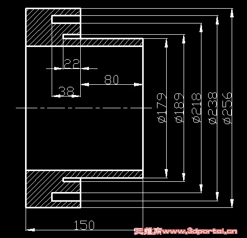

请教一下:下图中的零件的可加工性,加工一环形的槽,宽度较窄,深度较深,如图所示:9 O9 g9 `6 @; J+ O2 z- ~3 X7 [
7 f- _( z/ h; Q, ^6 l
; z: ?; i, l7 Z( f5 t
- z+ w6 S8 i; [/ i7 C' s1、外径189,内径179,加工深度22的环形槽+ r2 ^0 v' V2 U. V& H& O0 F/ c( c4 p
2、外径238,内径218,加工深度38的环形槽4 ?7 I: e1 I/ J0 J; J4 v
可加工吗?

发表于 2010-7-14 10:35:01 | 显示全部楼层 来自: 中国吉林长春
上数控铣,很容易

  n: H  \: W% L/ Z% V0 _( o车间没有数控铣床,7 a; j2 L0 t. Z) a4 \* f
不知道数控车床能不能加工出来啊?
发表于 2010-7-14 12:31:25 | 显示全部楼层 来自: 中国陕西西安
车不了,车刀没有这么深,铣刀在车床不好偏心, 容易断
发表于 2010-7-14 13:07:25 | 显示全部楼层 来自: 中国台湾
可採取ISCAR端面槽刀

3 Y  ^8 F2 s& I8 [0 V4 k这个零件设计得不好,工艺性太差了。里面的槽几乎没法加工。数控铣也很难。刀具长度要150以上,且得悬空102长度以上,刀具太容易断了。只加工一两件,多准备几把刀,数控铣慢慢加工也许能成。

这个加工工艺性能不好,加工起来有难度,是否可以考虑分开设计?

工件材质是什么?还有你是大批量生产还是做做样件呢?这个零件铣床也要大功率的,而且刀具必须订做,一般刀具我估计1个零件就要你好几把刀
 楼主| 发表于 2010-7-14 14:59:20 | 显示全部楼层 来自: 中国四川自贡
材质是A105,数量不大,只有2件9 d) _1 W8 r5 F0 F
综合各位的建议和意见,看来我只有分开设计了,多谢各位前辈
