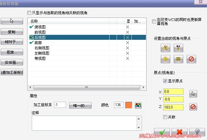

最近改用X3,有一多坐标系问题请教大家,如图,如何出现坐标系前面的勾,谢

以你的圖
2 _* Y% z4 M0 e8 t- K表示你使用俯視及底視圖((刀具面))
1 f! c% X' p/ c9 U" p3 Y1 ^2 U. z" r& p假如你使用多視角加工(四軸/五軸)
1 P+ ~" a0 k  a) X就會定很多視角與刀具面8 U, D+ w8 G; G4 \6 T- ]
打勾就是已使用的刀具面
