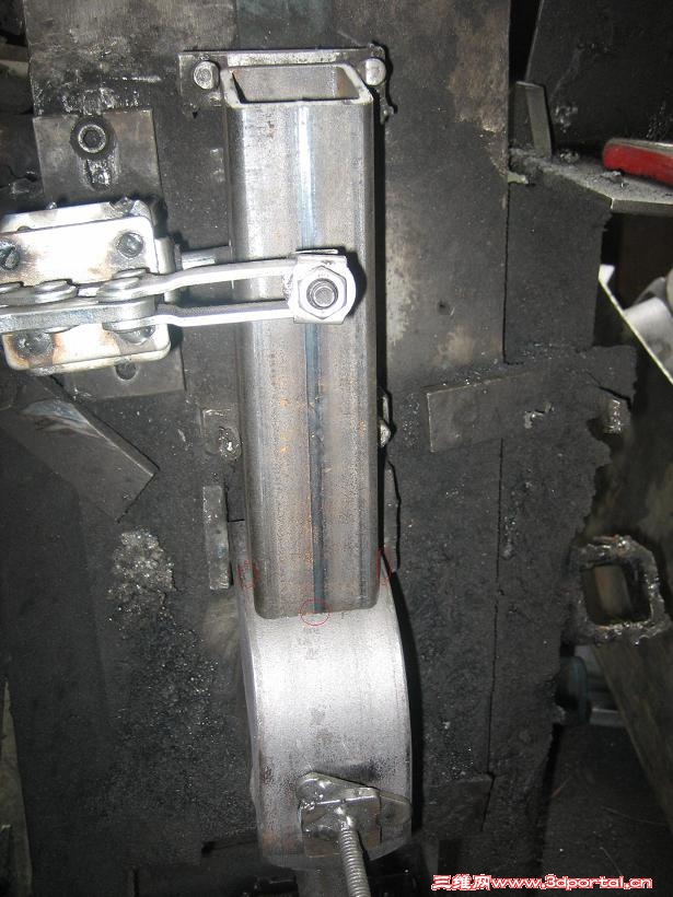

如下图所示,应先点焊三个位置。
# n' [% O6 v/ f: _但很多工人点焊是经常焊在上面或下面,造成后面机械手焊接时,焊缝无法遮盖住点焊焊缝,形成像咬边一样的焊接缺陷。
& }- Q) E6 Y: \请教各位,像如图所示的产品,如何避免点焊时焊偏?

是不是工人的操作技能有问题?

1、培训,提高工人操作技能;/ A; S; s0 [/ H" ^- K0 @- ]
2、加强教育和考核,促使焊工提高质量意识。

这个焊工的培训一直在进行中,但是流动性很强,刚培训好就又走了,所以有什么根本的措施能改善?

做工装样板。这是最简单但最有效的措施。

画定位线。
9 D' N% t+ P7 F% A- ?另外,焊工平时多多在废工件上操练。练成古代卖油翁的功夫就可以了。

楼上所说画定位线,具体怎么操作啊

靠人去控制,不是一个非常好的方法,我的建议是:
/ u, ^, j: B# j* R4 Y' H2 L6 J制作一个定位的工装,将需要焊接的位置定好,令操作工即使想焊偏都不可能;这样一个定位工装并不是很难,楼主可以尝试一下;

针对此类问题 作出操作指导书

做工装样板,在样板上做好缺口或划线。1 S* y+ |$ K8 `& h8 s
焊接时卡样板。
