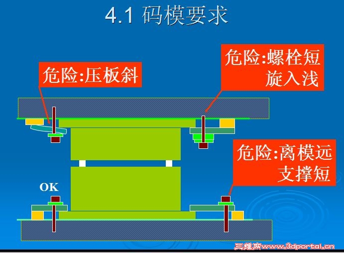

本帖最后由 开亮 于 2010-7-15 16:58 编辑 2 e# x6 E' n3 J1 V/ E% N
+ h% N3 @+ F7 e/ o5 @! ]  g1,合模一定要把低压护模调好 / `6 l, W6 E9 v: M
2,冷冻水要用软水或用加20%防锈剂软水
2 j" @: ~- p+ Z* |3,不能用硬质物件击打模具 ' W9 }" R2 U0 l" K
4,产品不能老是夹模 2 }9 t  |6 C, |3 y" ^& t
5,射出压力不能太高
; a& m5 @/ R. M4 K# k+ F" i6,射出温度不要太高
+ H5 Q) d% U# ?: A9 p7,停机超过20分钟要手动射出

模具维护一定要定期进行,并且每使用一次需要常规维护(例如模具滑动配合部分要加润滑,成型部分要防锈防腐,冷却水道一定要及时清理水垢等),根据模具的使用寿命,每生产一定数量的产品后需要计划小修或大修。' h" Q; M" x6 ?( b" N+ K
熔接痕和模具结构以及工艺参数有关系,模具一定的情况下,提高温度,能够改善,同时也可以关注一下,是否是因为模具用久了,分型面排气有排气不良的情况。
