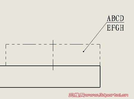

在装配工程图中,标注标准件的时候,用引线注释。
) s8 J* Z" }! I一般是上面一行写数量名称规格,下面一行写国标代号。
6 x0 t' a8 ?6 R+ V# c- }引线在两行文字之间,这种标注样式总是弄不好。
6 j  `8 a3 N- o9 w' b* Y$ N如果下面一行的文字单独添加上去,在移动视图的时候,这些文字不会跟着动,就会错位。3 v9 }  i  m+ F- D) e
不知有什么好办法吗?  _! I# M% V" ~' ?4 T
效果如下图,要求引线标注是一个整体,可以跟随视图一起移动。" T  T  O7 m3 `
双行引线注释
双行引线注释

 楼主| 发表于 2010-7-16 02:06:40 | 显示全部楼层 来自: 中国湖南娄底
回车做出来的双行,位置不对,下划线自动出现在最后一行下面,而不是两行之间。1 Q! Q8 A4 g; x
手工加上去的线条和文字,往往不能随图形一起移动,  Z- Z5 ~6 l4 j. {
如果有很多这样的标注,后来发现视图位置不合理,要移动一下,就比较麻烦。- J+ C! {# p# d/ H
不知有没有比较好的解决方案?

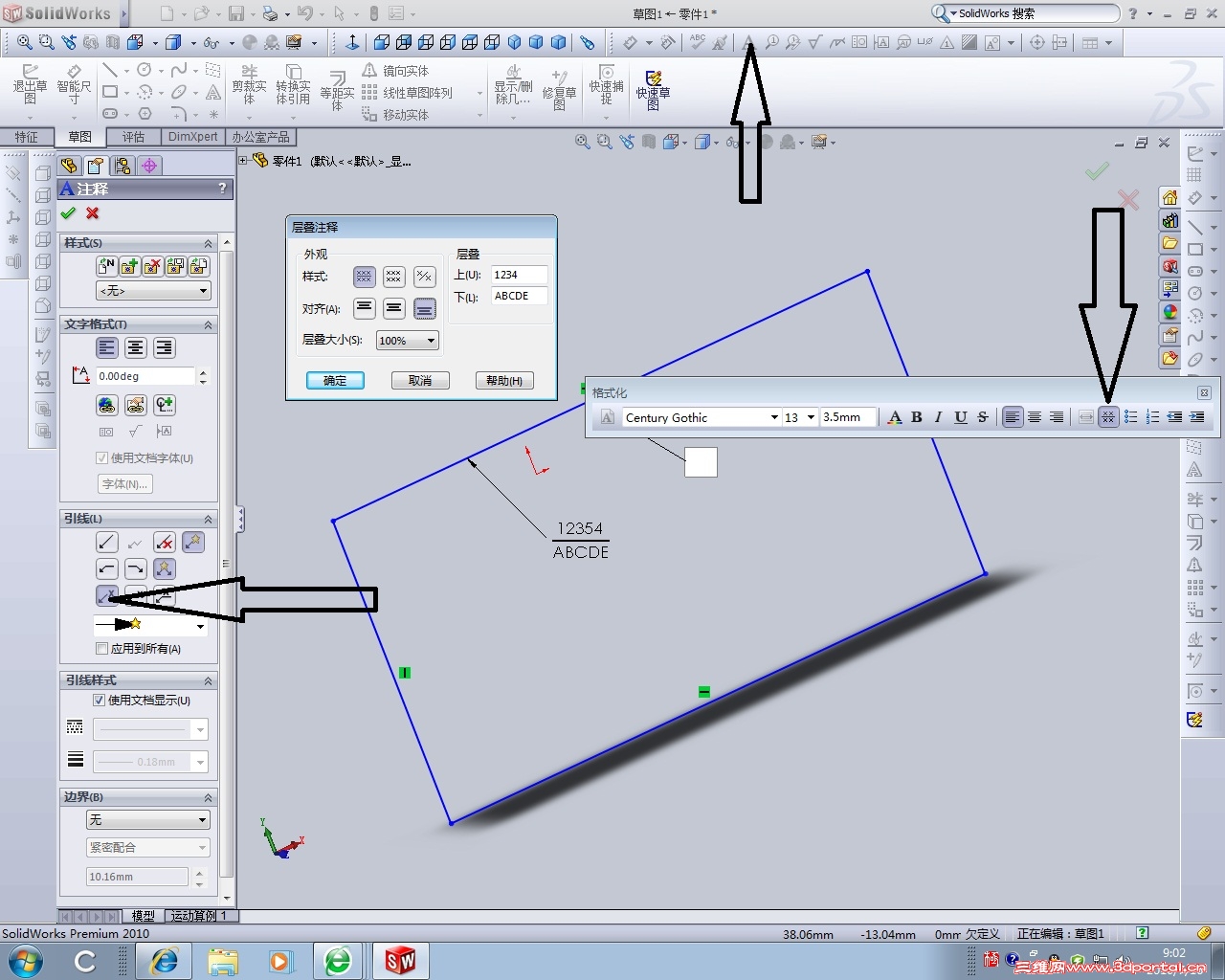

发表于 2010-7-16 09:14:18 | 显示全部楼层 来自: 中国浙江杭州
9 g* A1 i* Y. x! X% D! r0 e$ F7 \0 `% I+ O) a
点插入注释,5 }& X8 _- T2 N3 {( z8 J
% y- M( O* v' K2 U( X( K' a点直引线
7 A# F# j. v* t- A
  ^# F( H* ]0 n, e# ~点层叠
% b, f' [) ^& W2 O1 t1 }+ y
# F0 M. y: s$ S) [/ g0 T& q5 f4 m样式选第一个' c! W: a* M. R+ B" ?
5 F2 x- D7 A" F0 h: }- G
对齐那里点第三个
; W% Z" D4 B& A( w% u2 C! P3 a# f4 U7 F! x+ m; o
右边输入你要的两行文字,
0 N- _- w1 F- b' l
1 r+ N  Y+ U  V% {2 z你的要求全达到了!!2 ^2 R+ a% E+ q. y
" I9 V* q: ]8 A: |' U1 T
真搞不懂,两行文字,竟然还要用两次。

1 ~* @7 g0 O8 Y4 |1 z* ~我用的方法也许对你有所帮助。就按你说的方法先写好第一行,然后再在下面写上另一行注释,拖动到你认为合适的位置后按Ctrl键同时选中两行注释,再按下右键菜单,点选“组”,这样这两行注释就组成在一起了,可随意拖动。
3 ~- X$ a: e2 t我是2007版的,高版本不知是否可用了。
 楼主| 发表于 2010-7-17 20:20:09 | 显示全部楼层 来自: 中国湖南娄底
谢谢!, x$ T( \$ m- v8 m: e% c
4楼的方法,不能输入较多的文字。, x' Z- ~8 \, Q* Y/ ]9 e  z9 `! a
8楼的方法,可以输入很长的文字。* y4 }7 R* a5 O0 S& s+ B2 W: G
如果两行都要使用模型的自定义属性,上面一行自动生成数量名称规格,下面一行自动生成国标代号。
  k2 I& H3 y# _3 j- r看起来是做不到。
