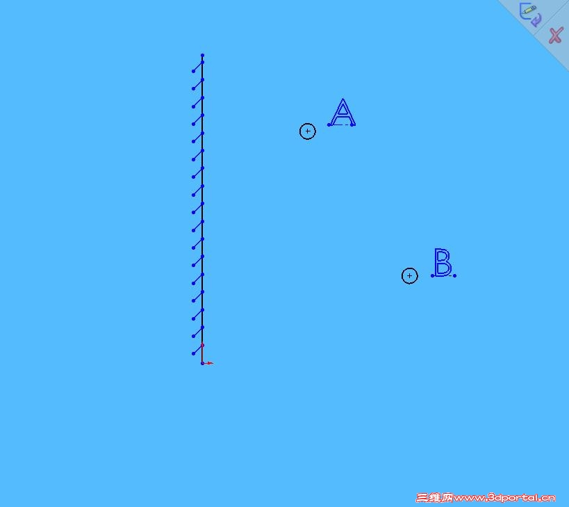

如图所示,要求不用定位几何关系命令画出球A在撞击到边框后反弹再对心击中球B( 斯诺克球的碰撞)?

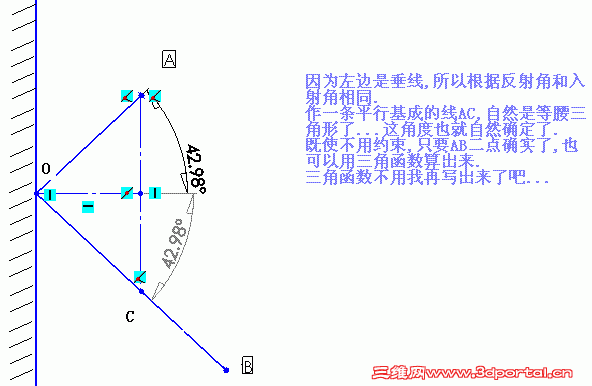

1.GIF . {! m, k: a" ^- c" k, u& s
8 q4 q7 O0 }4 I$ l+ Z当然了.你要说你的点不确定,那...% V0 H! ~: a  O& W$ t1 z: X
把A,B二点做成变量 也行.同样套用公式
