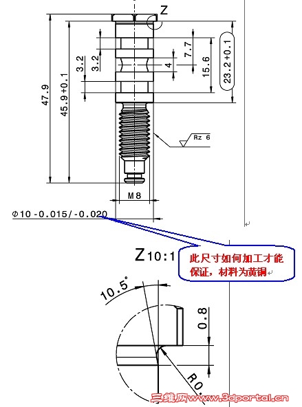

我司接到一个产品公差要求很高,请教各位机械加工行业的高手,采用加工设备和工艺可以保证尺寸

这样的零件要求并不高啊。如果量大,买台小规格的数控车完全可以满足要求,最好有自动送料机构。

数控磨床,做一专用工装,轴向一次走刀

楼主说的尺寸要一次性用精钢石车刀车出来的  尺寸可以保证    在数控上面  转速2000 走刀0.1-0.2 都可以 主要是楼主没有说明外圆的粗糙度
 楼主| 发表于 2010-7-15 09:05:29 | 显示全部楼层 来自: 中国浙江绍兴
外圆的粗糙度要能达到Ra0.8,就是不知道这样的精度数控车床是否可以保证,每月数量在5W件,能一次加工完成最好,各位是否加工过类似的产品?

公差5μm,需要用高精度气动量仪进行全检。
5 s% Y2 F/ L9 `& N# l* S: O7 gsinging18 发表于 2010-7-15 09:53 http://www.3dportal.cn/discuz/images/common/back.gif
/ }3 H3 w! |. d- w, e* K' C7 S2 {( u) k, X* V7 z  v4 o6 k
不是5μm,而是50μm,介于IT9和IT10之间,要求不是很高,关键是批量大,要提高生产效率。

先车加工,再用外圆磨磨外圆即可,也可用进口高精度(0.002MM精度)数车直接加工保证;如进口的美国哈挺机床和进口的日本津上机床等;批量生产时,需要用高精度气动量仪或环规进行全检;

精度真的高吗?不高。精车可行
发表于 2010-7-15 16:47:37 | 显示全部楼层 来自: 中国广东佛山
高精小型密数控车床精车就能保证了,没有多少难度,用金刚石刀片余量0.1mm左右保证OK,检测可以用气动量仪

楼主我给你个建议、选择日本的小型精密车床,我们公司做的零件比你这个精度高尺寸公差0.01MM粗糙度Ra0.2圆柱度0.003长度45这样都能加工你这个很简单的,设备价格在30W左右一台设备一次加工完成,你这个零件工艺安排得好在3分40秒左右一件、

小型精密车床,俗称仪表车床,专干此种零件。

用滚丝机换滚轮可以全部完成,仪表车不容易全达到要求。

经济型数控车就可以了,使用金刚石车刀或者立方氮化硼车刀

5W件的话,可以试试滚丝机,无心磨

数控车可以达到要求
