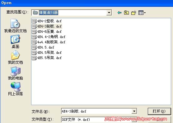

发表于 2010-7-15 08:57:25 | 显示全部楼层 来自: 中国山西太原
下拉的选项就没有dxf的呀我用的是2009的电子图档) N" D/ P% v) W8 b6 C. e
大好人 发表于 2010-7-14 16:57 http://www.3dportal.cn/discuz/images/common/back.gif
+ n$ u  M5 \/ T7 X1 L; @/ zCAXA2009可很容易打开DXF文件,下拉菜单中有DXF文件选项,见下截图:
