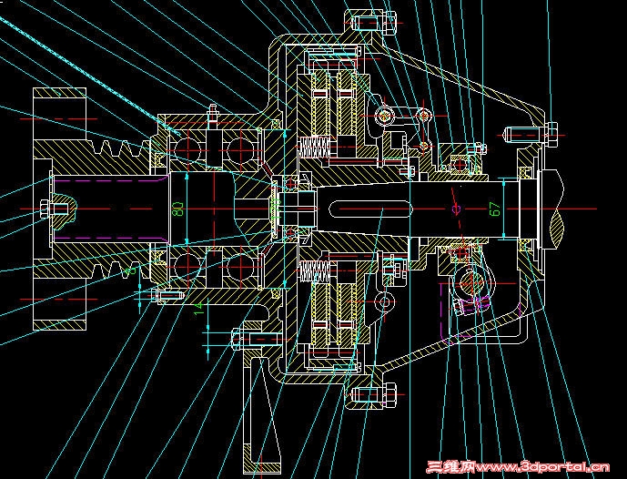

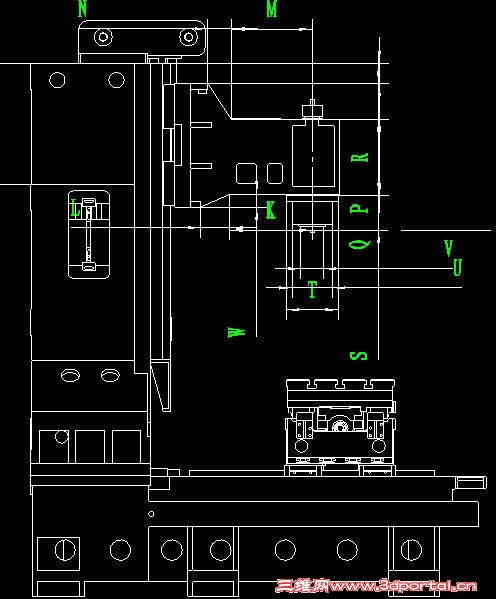

用SW几年后 又出现困惑 大家知道搞新的东西 都是先在草纸上画画 运动模型 再推理结构  再用SW自上而下细化 模型 ! 自上而下的 开始就是一张总图 反映主要装配关系 和主要零件的大体轮廓 !1 i8 V' n, Y! R/ J, Q( Z) D
但是这个总图 用SW 草图 画起来实在别扭 尺寸线老是一起放大缩小 尺寸一多简直 眼花缭乱 尺寸数字 打打覆盖了设计的主题   没办法 我又重新拿CAD 设计总图 再SW部件设计
! Q. S' E+ D" Z6 K总之我希望 草图可以 像工程图一样 尺寸不要动 不要放大 线条清晰 明快点 就好了
6 A" l% G  D- i  R各位大侠有何 高见!请指点谢谢
/ J1 b& r- ~/ L$ d* H/ ~比如像向下面 这种东东 尺寸要是都标了 你肯定看不见图了
: `8 k! y2 B& N$ ^. q. Y
/ w6 H( P  B, h; E- v Snap1.jpg & \6 f7 Q- t6 b9 {  u( y! l
+ X* k- [7 T" S+ b& o1 S
5 f. G: p7 \* C( ~  D' T& L Snap2.jpg

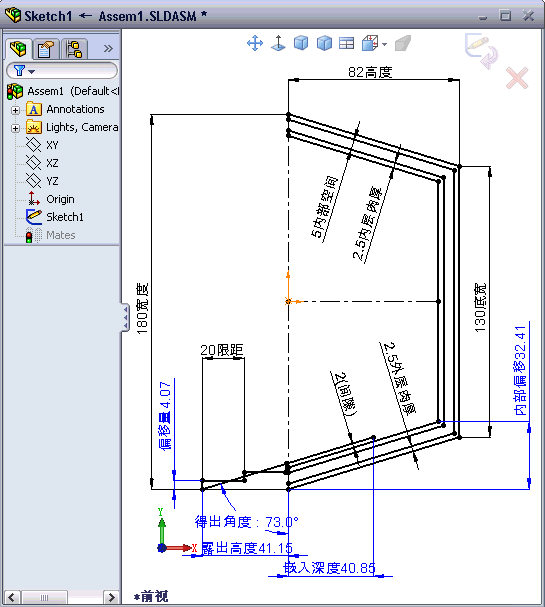

发表于 2010-7-16 00:09:37 | 显示全部楼层 来自: 中国香港
请问楼主是不是要求这样的效果?5 X* N  ~" W) S7 q/ x2 |
chenjun520601 + 3 应助

 楼主| 发表于 2010-7-16 20:47:25 | 显示全部楼层 来自: 中国浙江杭州
! A, R  U9 U- i0 T
, Q2 H1 M4 ]8 c3 l, F8 H- a之余CAD我真不大会用 也几乎不用
2 Q: g  L( @  g) W2 u& R
- h1 y, ^6 o' }# W; y5 d; |至于自上而下  在装配图里 建几个块 再搞零件,  我说那个草图就是 总装里的 第一个草图啊!再插入新零件  我用几年了 因该不会错# z- V; |" V4 s# ]/ y" k
+ p  e/ [# _7 G( X/ n' W2 H* R我说的是 草图的文字大小 比例
. B- Z0 `) G. ^; J. L* }8 A" H- X0 [7 s8 E: M
还是 14楼 强大啊   佩服啊  咋搞的啊
chenjun520601 + 2 技术讨论
 楼主| 发表于 2010-7-16 20:49:12 | 显示全部楼层 来自: 中国浙江杭州
14楼 赶快 出教材 我要买  正是我心里想得状态啊

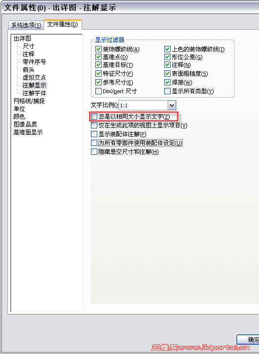

发表于 2010-7-16 21:41:32 | 显示全部楼层 来自: 中国香港
14楼 赶快 出教材 我要买  正是我心里想得状态啊 - F0 x3 d% k8 H# l) J# y" s
usaiii 发表于 2010-7-16 20:49 http://www.3dportal.cn/discuz/images/common/back.gif
2 F$ Y* e& q. L4 S7 B
注意選項即可

发表于 2010-7-17 14:01:15 | 显示全部楼层 来自: 中国福建三明
等你们用过布局草图这类总体设计后再来讨论楼主的设计思想是不是过时吧。。。同上面,在选项里面更改固定字体大小即可
