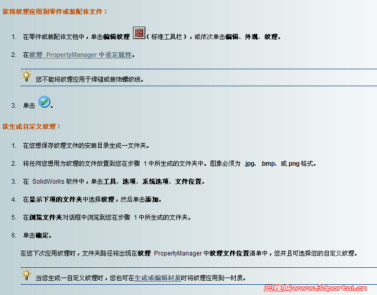

请问怎么绘制花纹钢板?

1,贴图
5 R$ j# W) C' z  R2 纹理(可能需要你自己添加)
chenjun520601 + 2 应助
发表于 2010-7-14 21:01:55 | 显示全部楼层 来自: 中国安徽淮南
没必要绘制,贴图就可以了。
发表于 2010-7-14 21:45:12 | 显示全部楼层 来自: 中国浙江金华
一般情况下都是贴图表示,直接画出来费时费力,在工程图时到是可以添加纹理轮廓,毕竟二维的表达很轻松很简单。
发表于 2010-7-15 07:41:54 | 显示全部楼层 来自: 中国浙江宁波
用纹理功能就行了。
发表于 2010-7-15 08:39:55 | 显示全部楼层 来自: 中国吉林吉林市
如果您只是使用这种钢板,那就像楼上诸位所说的那样用纹理就可以了,如果要是压制模具,那就要使用压凹功能
