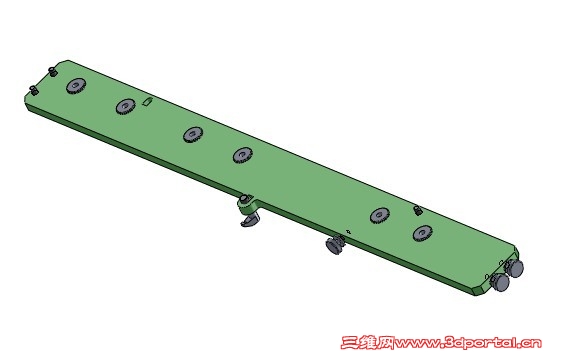

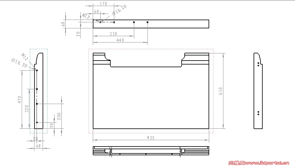

此工件表面是磨床加工出来的光滑面,背面是加强筋,要求在三个平整的侧面上钻孔,附图,请教钻模该如何设计呢?是整体设计好还是按每边设计一个?工件比较大,工人都是先划线打孔,然后两个人放倒在地上直接扶着钻孔,很不方便。主要是误差比较大,互换性比较差。 工件.jpg

就是因为划线误差比较大,而且钻的时候是手工操作,工件并不固定,误差就更大了,互换性比较差。所以想做个可以比较精确定位的钻模,要求操作方便点,工件批量生产效率比较高。

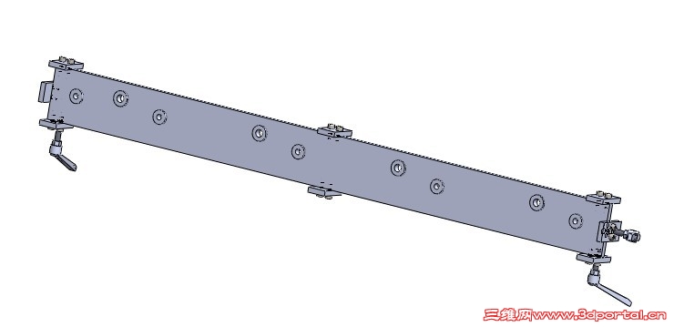

1.jpg 2.jpg 关键是上下两面如何夹紧?一面有加强筋,可以用勾形板卡住槽边夹紧,另一边是光滑面,想不到该如何夹紧了。

我觉得可以做单边钻模,底面与另一端面定位,即做三个直角尺形状的钻模,先钻中间,然后钻两边~

这种产品,一般找好基准,用盖板式的比较好吧?! ; j8 A3 h  k5 p2 o" n: [9 r
1 ]) l3 \  R# r8 `1 X0 z
     我们工厂生产的产品也较大,除了要求高的直接上加工中心外,这种产品一般都是工件在摇臂钻上固定后,上盖板式钻模在摇臂钻上打孔,偶尔需要攻丝的,直接卸掉钻模就可以连攻丝一次做完.

+ B( r5 a+ c, m; ]* |6 `感觉不需要上下固定吧?钻模的作用是前后左右尺寸定位,而不是上下深度定位.
( x; N7 v( K* y- [, j  |9 s. ]% X2 [7 I. G0 ?
我厂一般都是侧面固定就完事,有时候甚至是钻模仅用来点孔,点完孔后,就撤掉钻模再加工,这样的好处是排削更畅.但缺点是偶尔点孔不够深的情况下,工人技术不过关时,孔位置偏移量较大.

对于钻模的固定,可以先用一个U压紧器固定于厚度方向上,将钻模与压紧器再固定一起。

侧面夹紧就可以,螺钉夹紧也可以,偏心夹紧也可以,稍微差点,让工人自己搞定就是了
发表于 2010-7-19 09:21:40 | 显示全部楼层 来自: 中国四川成都
你要确定基准面,以基准面加工,还有你的孔位置度到底是多少,也没说明,我的意见是分3块钻模,2个基面定位即可!!
