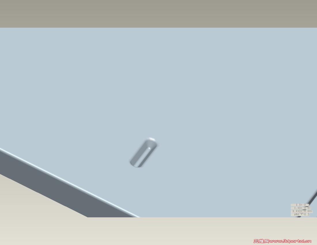

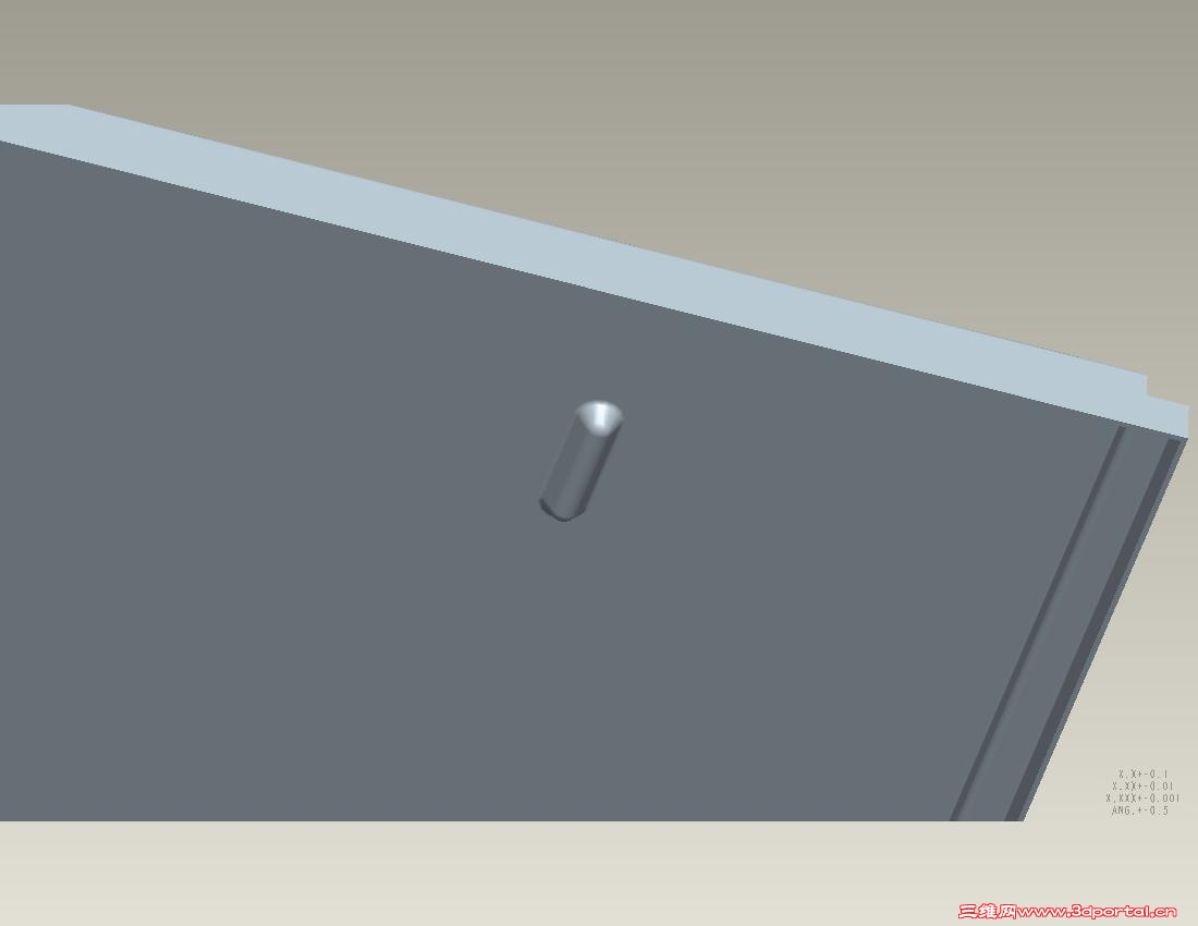

请教各位高手,请问PROE里,经过冲压(PUNCH)后的零件,怎么展平?如图所示的零件: 1.jpg           2.jpg

钣金和冲压式两个概念,冲压后的产品是不可以展平的,已经塑性变形,展平也没有实际意义!

谢谢您的指点!我还有个问题想问一下:冲压件在下料的时候是怎么计算的?它是不是也和折弯一样,有个计算公式?
发表于 2010-7-15 23:36:20 | 显示全部楼层 来自: 中国浙江宁波
冲压手册上有关于不同形状的件展开计算公式,你可以用来参考一下,
发表于 2010-7-23 11:46:09 | 显示全部楼层 来自: 中国广东东莞
公式是一个参考,很精确的话就要根据实际测了以后来,修正变形或折弯系数。
发表于 2010-8-10 21:34:13 | 显示全部楼层 来自: 中国上海
不同的材料拉伸系数不同下料尺寸也会不同
