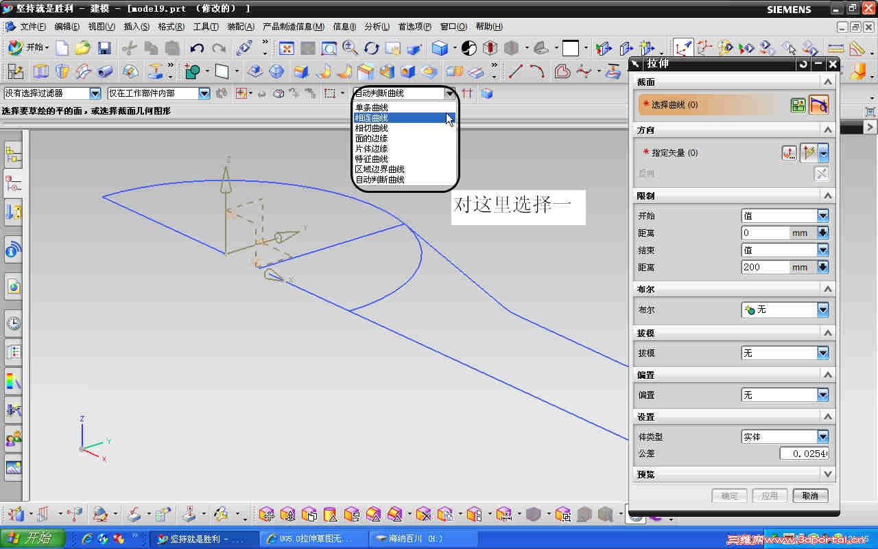

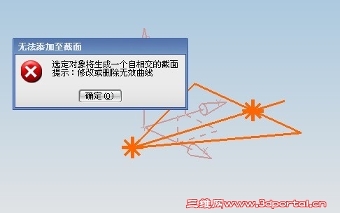

当我画完草图后,选择拉伸命令,我想拉伸如图中的三角,但是中心线也会被选中,在4.0中可以进行选择设置,如以连接曲线、平面、单条曲线等,我在5.0中找了半天也没找到,不知道那位大哥能给我个帮助。下面是出错时的图

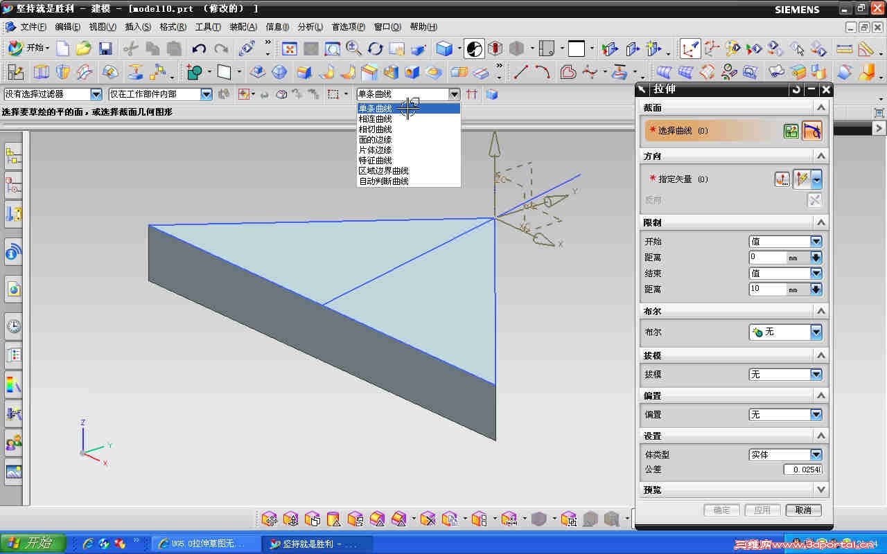

这种情况可以通过以下方法解决:1、在拉伸选曲线时,用过滤器选“曲线”,可以选中曲线而不是整个草图;2、在绘草图时,注意把所谓的“中心线”变为“参考线”

草绘是不能出现多重封闭的。

选择单条曲线就可以。
