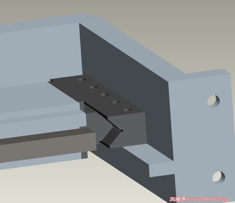

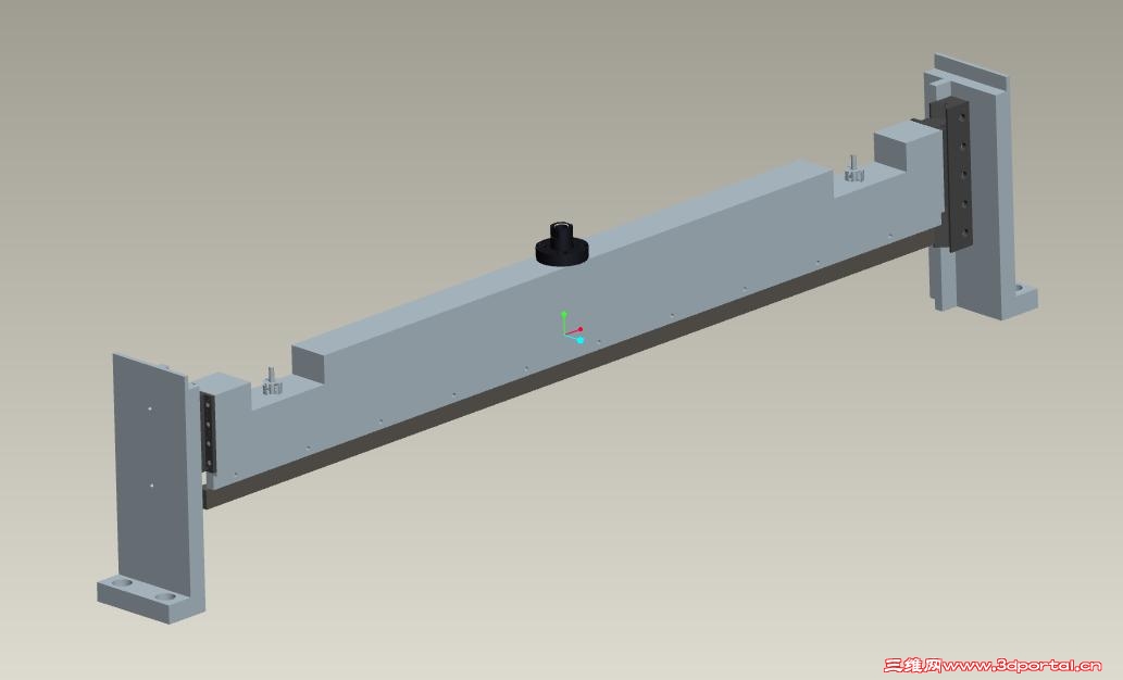

各位前辈好:' U+ A; O: d: U- t
      我想请教的是一个关于V型滑块的问题,我两边的滑轨采用的是V型滑块,不过两滑轨间的距离是1米左右..我担心的是,一米左右的距离能不能用V型滑块?精度会不会不高?能否调整?
. F8 \. B, v7 Z0 b" O. o      有没有别的更好的滑块??比如燕尾槽的..
; Y3 M) i& O9 r  ~1 O" \' |      请前辈们指点下..谢谢..
发表于 2010-7-15 11:43:41 | 显示全部楼层 来自: 中国江苏常州
这个1米多的用滑动导轨是可以的
* L1 {% T; l  R/ w- ~! @5 K你可以看看镗床、立式车床等等。
plc + 2 应助
 楼主| 发表于 2010-7-15 14:51:56 | 显示全部楼层 来自: 中国广东深圳
但是我用的是这种类型的V型滑块...我看过别的机床的,好像都是用燕尾槽那一类型的

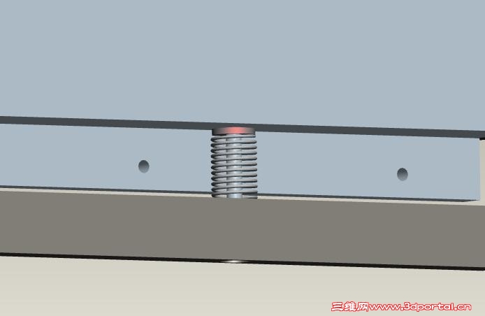

有个问题想问一下,这种结构是不是很容易卡住呢?比如当两边受力不平衡的时候。
发表于 2010-7-17 22:20:53 | 显示全部楼层 来自: 中国上海
1.用直线导轨+滑块------比较经济一点  如果加工有信心的话就用V轨吧! j) f9 D3 V1 C" L$ {  H' s
2.楼上所说的“卡”住,可以在两边用弹簧平衡一下

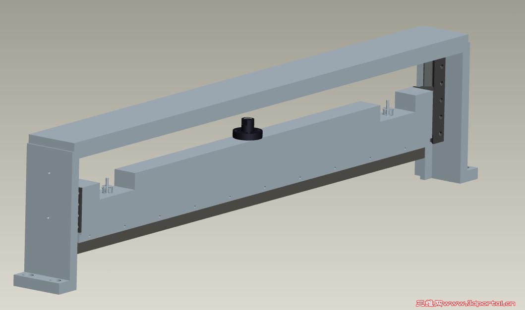

发表于 2010-7-19 12:05:45 | 显示全部楼层 来自: 中国香港
其实很多答案是能够在机械设计手册中找到的,没必要到论坛上来求助。* q. S, ?& K2 r7 z5 q
你可以查机械设计手册(2)9-108,其中介绍了常用导轨特点。
  h5 e5 u% p; T9 @* Q  J/ ^注意,最好不要使用双V型导轨,这样在理论上说是属于过定位。(看不到另一边的结构)8 E9 Q1 }; p6 L, H
V型定位挺好的。没必要用燕尾槽定位。
 楼主| 发表于 2010-7-20 09:35:43 | 显示全部楼层 来自: 中国广东深圳
注意,最好不要使用双V型导轨,这样在理论上说是属于过定位。(看不到另一边的结构)三维网技术论坛# V" x8 U' D7 H4 U' X! m2 A! C  V
V型定位挺好的。没必要用燕尾槽定位。9 E" n) g% `: K8 j- d
4 ?' F9 ?# S6 ?; b5 N, A! |$ L! ]9 v& y( d& _
6楼上面说最好不要用双V型导轨,下面又说V型定位挺好的.到底是什么意思呢?
发表于 2010-7-21 11:05:46 | 显示全部楼层 来自: 中国香港
7# rencai5 2 ], m( f) K/ p% P& U* v% ~5 H9 n
双V型滑块理论上是过定位,所以不建议使用。
, L$ T- N/ L. l. [/ AV型滑块定位好,是指这种滑块属性。  _5 D; v; w+ s: F' ~; q$ G
你可以看看机械设计手册。比在这问好多了
