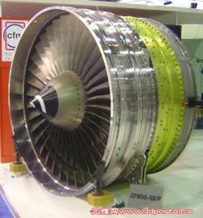

" J, E% C6 d" W用于飞机涡轮发动机中的复合材料风扇叶片
