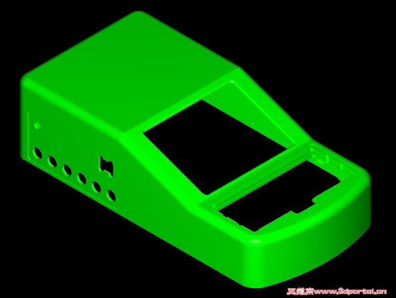

发表于 2010-7-15 11:56:43 | 显示全部楼层 |阅读模式 来自: 中国江苏苏州
材料:铝
  ^  D  X4 }: G3 a/ @" u$ y立加上能做吗?

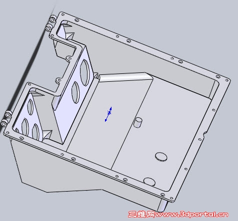

发表于 2010-7-15 22:30:17 | 显示全部楼层 来自: 中国福建福州
你的零件和我加工有点相似哦0 W7 a" c& P( \. M3 `( Q
发表于 2010-7-16 00:23:20 | 显示全部楼层 来自: 中国河北保定
你的图看了下,三轴可以做,只是会留圆角,我认为五轴做最好
 楼主| 发表于 2010-7-16 11:12:45 | 显示全部楼层 来自: 中国江苏苏州
3# qwk007
0 C5 Q7 [3 E5 U7 ^' k1 ^7 n是有点相似3 Z2 Z6 U; A' L6 w/ T  C/ D+ G
你加工出来变形怎么样?
发表于 2010-7-16 14:16:06 | 显示全部楼层 来自: 中国江苏常州
立加上能做
发表于 2010-7-16 20:34:12 | 显示全部楼层 来自: 中国云南昆明
立加是能做,但要加钳工修挫。变形肯定不小,但只要不太离谱应该不影响使用。
发表于 2010-7-22 21:48:48 | 显示全部楼层 来自: 中国广东珠海
我教你一种方法肯定行,把深腔的面先加工到位,外形留多点余量要让他加工起来不变形先,然后在深腔里用水调石膏粉也可以加一些小块的POM等材料在里面。目的是让它撑起来防变形,晾干后,把调石膏的面夹在虎钳上铣平,再转180度加工另一面,也可以加工其他的面,到最后完成后直接打出来就行了。保证不变形。这方法我以前在做学徒时,看到别人做手板都是这样做的,现在遇到这种用起来真是爽呀
 楼主| 发表于 2010-7-24 15:51:39 | 显示全部楼层 来自: 中国江苏苏州
8# sanwen1983 这方法感觉不错..哈哈 谢谢
发表于 2010-7-25 00:08:30 | 显示全部楼层 来自: 中国广东东莞
这方法实用,我也用
