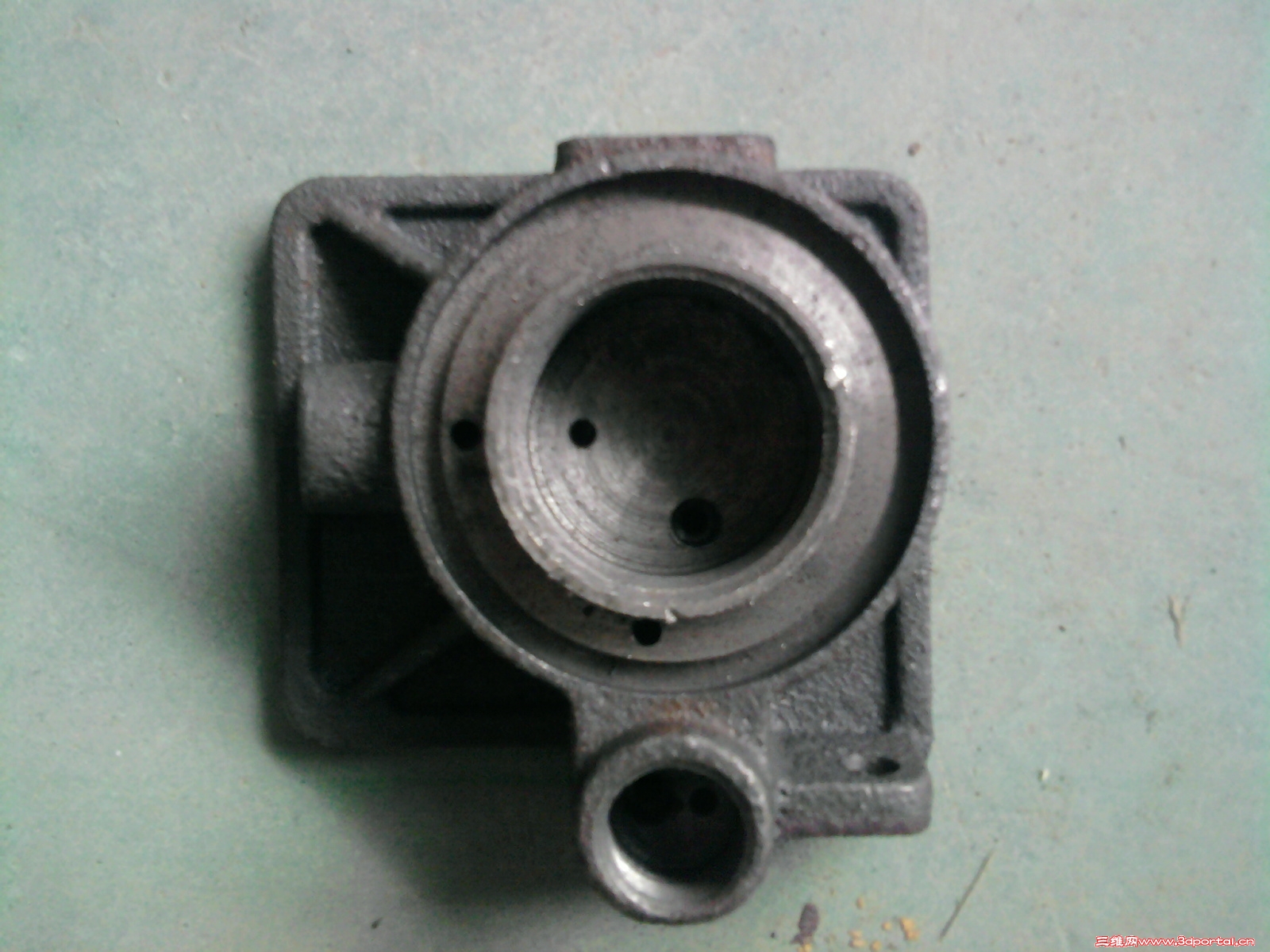

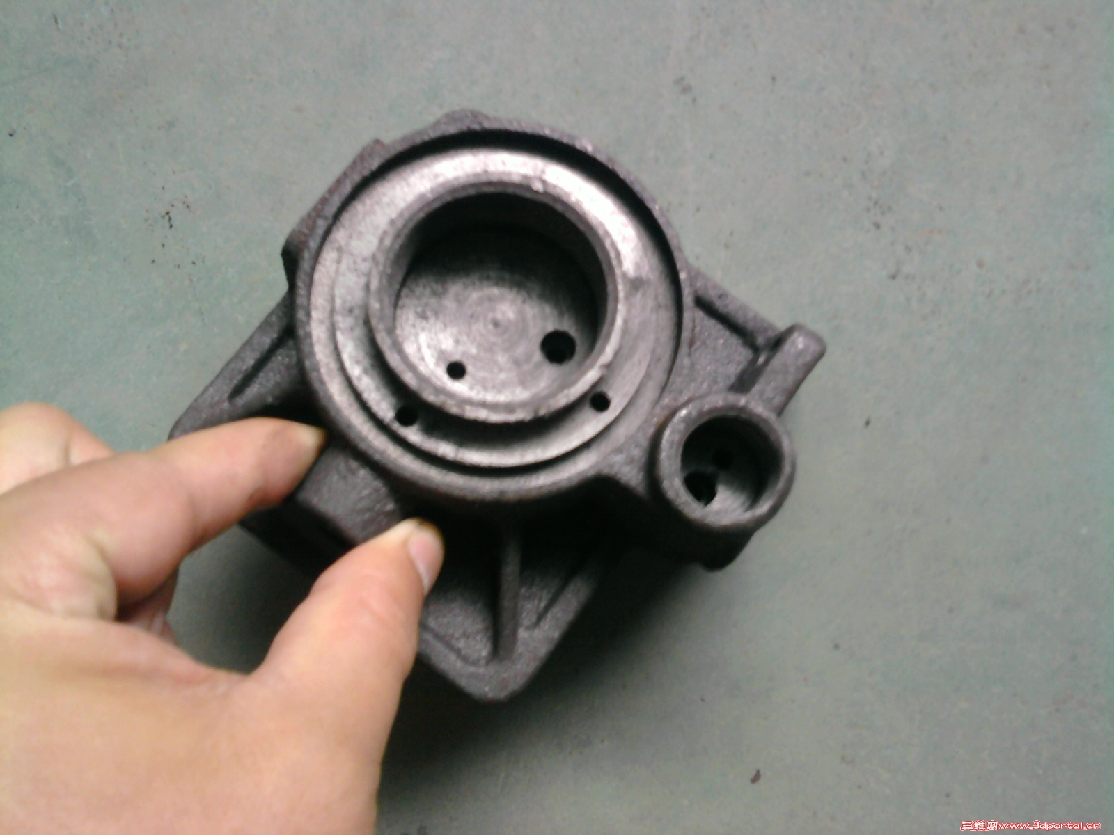

我公司是生产立式液压千斤顶的。液压系统中介质的清洁度对液压性能的影响是非常大的,但是在这种液压千斤顶中,不可能安装滤网。所以只能靠装配过程中对零件的清洗来保证内部的清洁度。附图是一个液压千斤顶的底座,上面的很多小孔是相互联通的,组成油道。底座是铸件,孔道是机加工出来的。对于底座的清洗,我司的做法是先用机油对所有孔道进行冲洗(冲洗过程中机油的低压低流速的通过各孔道),然后再用带有磁性的小棒伸入孔道内,来回转动几次,吸附出内部的一些铁屑。从实际来看,清洗的效果并不理想。2 |: F  t6 }* s$ [# e/ S* T
请问各位:有没有什么好的办法可以对这个零件进行有效的清洗呢?; I* b9 q& R0 J; `/ p# t: M9 w( r" b
PS:立式液压千斤顶是属于超高压液压系统,满荷工作时内部压力达到70MPA左右。
