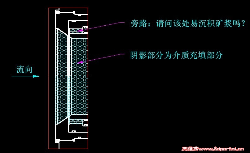

[求助] 矿浆输送中的矿浆沉积问题
发表于 2010-7-15 12:39:45 | 显示全部楼层 |阅读模式 来自: 中国四川自贡
再输送矿浆过程中,若再管路上设置一盲旁路,请问盲旁路内的矿浆的流动状态是怎么一回事?矿浆再盲旁路内会沉积吗?如果会沉积,请问沉积速度多大?一般需要多久的时间会沉积?
发表于 2010-7-15 15:31:35 | 显示全部楼层 来自: 中国陕西榆林
多长时间沉积或沉积的速度取决与你矿浆输送的流速以及矿浆的浓度等因素
) X" H# l) R, w0 u盲旁路肯定时间长了会堵,至于时间无法确定。( E& D4 f$ Q  x6 K7 @6 P) W( W
既然是旁路,为何还是盲旁路?
 楼主| 发表于 2010-7-15 17:32:30 | 显示全部楼层 来自: 中国四川自贡
2# lauhob 1 m: n  z& X2 i% x5 E- J
多长时间沉积或沉积的速度取决与你矿浆输送的流速以及矿浆的浓度等因素三维网技术论坛9 m5 s; a8 Y4 T5 u0 P1 S8 y; @+ l1 d& ]0 r) v
盲旁路肯定时间长了会堵,至于时间无法确定。三维网技术论坛" ]  C$ }' I9 Z6 ~! z7 g( J6 K
, `% P* S7 I1 I: a% g2 u既然是旁路,为何还是盲旁路?
, N8 }2 D. B1 g9 q  Q& J( C, \* F9 m( q  t. [: Y3 y3 D
' i6 d: m' k  h  u% r0 G8 B' g/ Q沉积速度与矿浆输送的流速和输送浓度成正比关系吗?! D) L% n  i: X( y4 y- A, B
下图相当于是一段盲旁路吧!
发表于 2010-7-16 10:46:44 | 显示全部楼层 来自: 中国山西太原
这取决于矿浆的性质,若矿浆在密闭的旁路中沉积而不凝结,再打开旁路时在压力和速度的作用下仍会流动。若在密闭的旁路中凝结了,那样只有打开旁路清理了。
