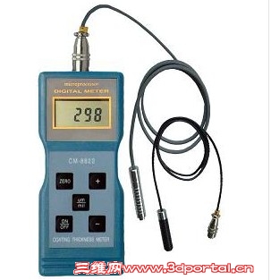

$ k1 i: C- h  V
) _3 o5 p& |! M. z" Q请教高手:金属粉喷涂在冷轧板上的涂层厚度有没有方法进行检测,需要什么样的仪器进行检验,磁性测厚法与涡流测厚法好象都不能准确测试出涂层厚度??

' i  L, H/ j, \: ~喷涂层厚度测量仪
$ R% W9 k5 y5 E+ h) e3 o+ G6 `0 N! g! ~& L 9 ^1 t" D0 p' K# C6 |) Z
用磁性传感器测量钢、铁等铁磁质金属基体上的非铁磁性涂层、镀层,例如:漆、粉末、塑料、橡胶、合成材料、磷化层、铬、锌、铅、

发表于 2010-7-15 17:02:09 | 显示全部楼层 来自: 中国江苏常州
简单方法,用千分尺测量同一位置喷涂前后的厚度差,费用最少。用测厚仪一定要对应使用范围,涂层含铁钴镍等磁性成分的不能用磁性测厚仪,磁性测厚仪、超声波测厚仪、涡流测厚仪用之前都要进行校准,排除仪器误差。这些仪器有的第一个数值即可,有的要读多个数直到仪器读数稳定才可用。

 楼主| 发表于 2010-7-15 17:34:07 | 显示全部楼层 来自: 中国上海
喷涂层厚度测量仪
- Z8 `' L/ {! Y: J* Q
6 ~1 c+ i1 i( [+ N- ?5 b$ J用磁性传感器测量钢、铁等铁磁质金属基体上的非铁磁性涂层、镀层,例如:漆、粉末、塑料、橡胶、合成材料、磷化层、铬、锌、铅、+ l. m6 l. Q& s9 M% Z
lfjliu008 发表于 2010-7-15 16:31 http://www.3dportal.cn/discuz/images/common/back.gif
/ {8 X. T9 |0 L# P8 {2 z* o
这个测量数据不准确,我的涂层上有金属磁性材料

发表于 2010-7-16 17:27:14 | 显示全部楼层 来自: 中国湖北十堰
有专用的测候仪金属薄板测厚仪——直接将探头贴在工件上面可以测出涂层加金属冷轧板的总厚度,然后重新测量下冷轧板的厚度,两者相减可得金属表面涂层的后了,
