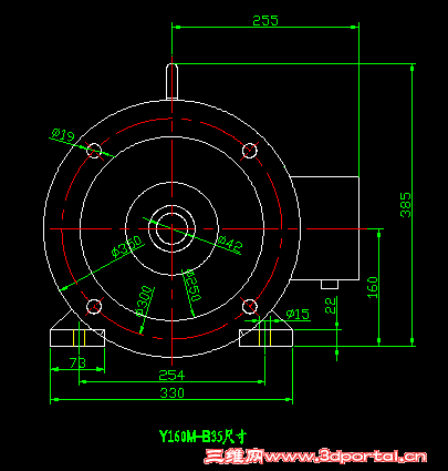

求15KW立式电机YB160M2-2的安装尺寸,急!谢谢各位师傅先。

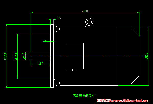

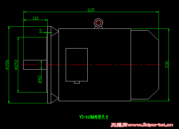

) b, r, g4 n/ F, s+ k请参考下图。键宽12mm。图3为带座与法兰的端面尺寸。

2# TKG-09 谢谢~法兰孔的大小,数目及分布圆的直径有吗?
