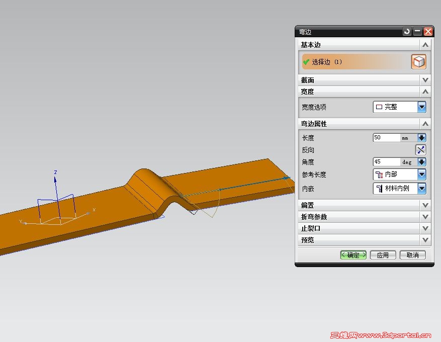

发表于 2010-7-15 21:23:08 | 显示全部楼层 来自: 中国山东济南
在钣金模块下,连续用最基本的弯边命令就可以实现。
beyond2009 + 3 应助

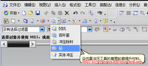

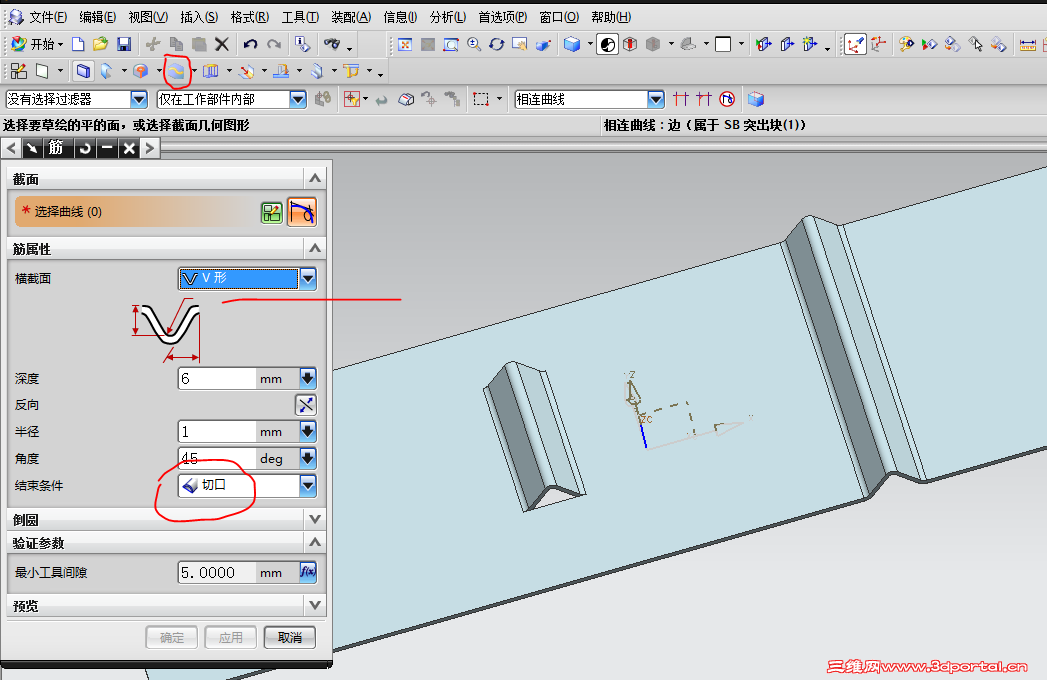

发表于 2010-7-17 14:07:58 | 显示全部楼层 来自: 中国广东惠州
钣金环境,用“筋”操作也可实现。
  \) U, \; W' w! }5 z* b jin0.PNG 4 a* b7 }, Y% h3 ]+ a- q
3 P! ~2 |1 X  W6 [4 u2 K& o; q$ N$ v+ Y
红线圈出位置有多种样式可选。3 B  [3 d$ Y8 i8 g8 d
beyond2009 + 3 应助

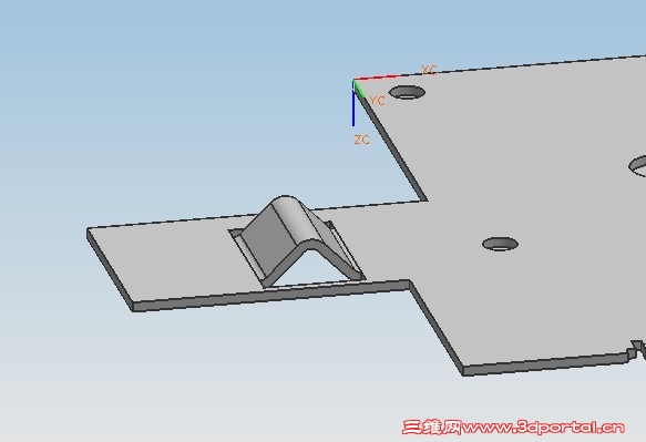

发表于 2010-7-30 16:42:50 | 显示全部楼层 来自: 中国江苏南京
