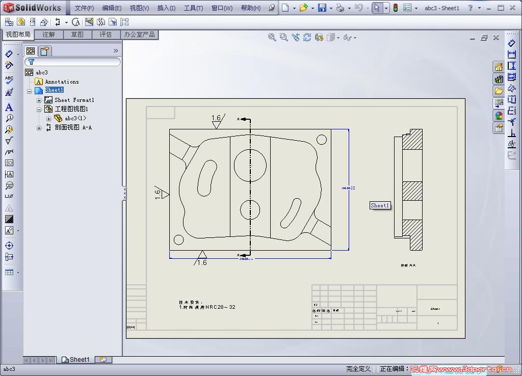

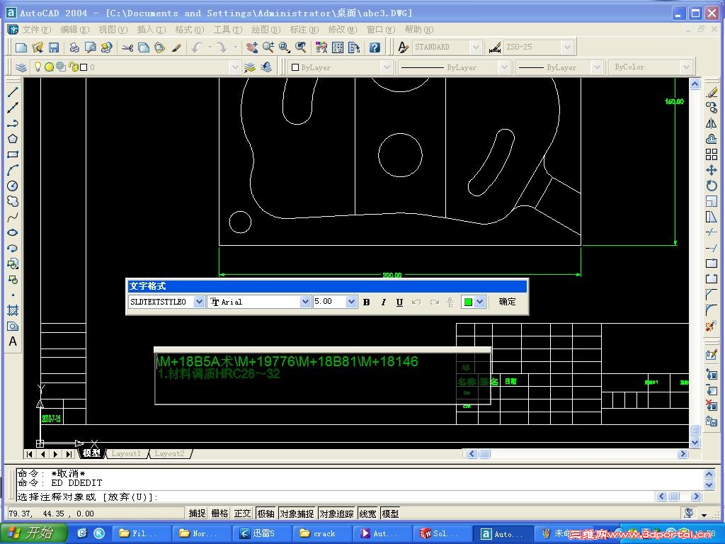

升到2010后请不要后悔呀,工程图转到AUTOCAD后,再编辑其中的汉字,都是乱码了,以前版本没有这种现象的,当然好象只有AUTOCAD2004打开才有这种问题的,好象2007版本没这个问题,不过我单位别人都用2004,所以这个问题不解决真是太郁闷呀!

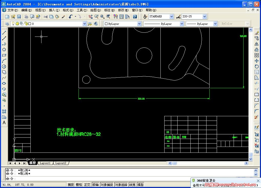

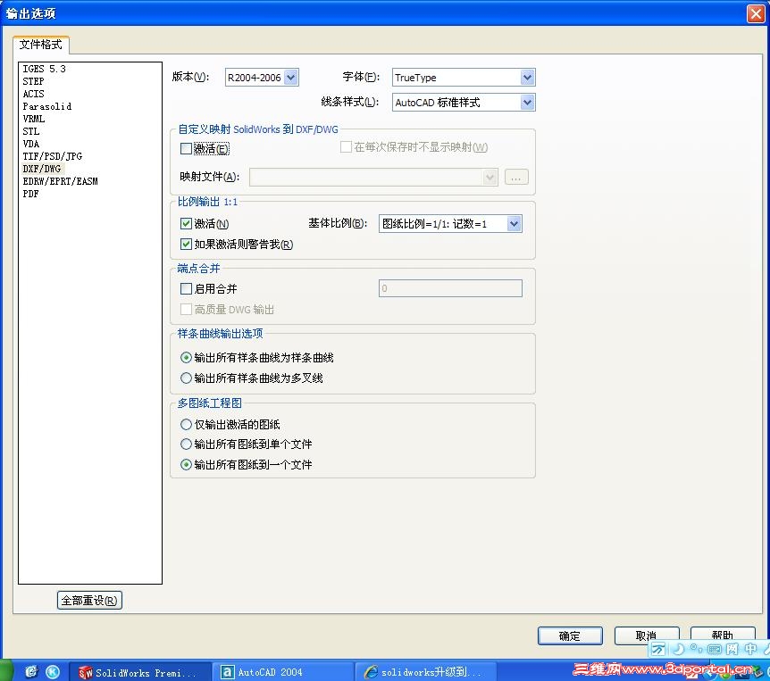

 楼主| 发表于 2010-7-15 20:18:33 | 显示全部楼层 来自: 中国上海
我设置的没问题!请看下图!

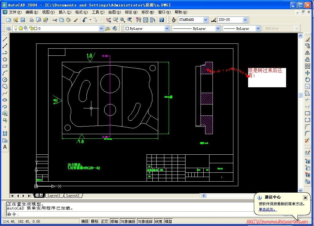

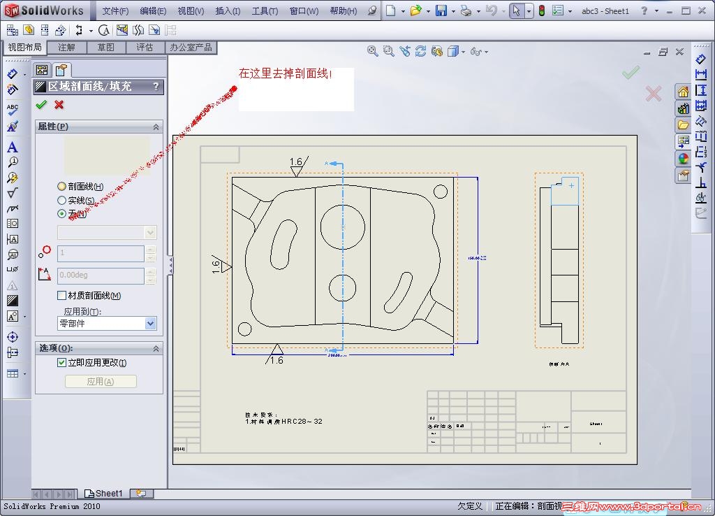

第二个问题!有时想把图纸中的剖面线去掉,但在2010版本把图纸转到AUTOCAD中后却还是出现了!不管什么版本的AUTOCAD都是这样!

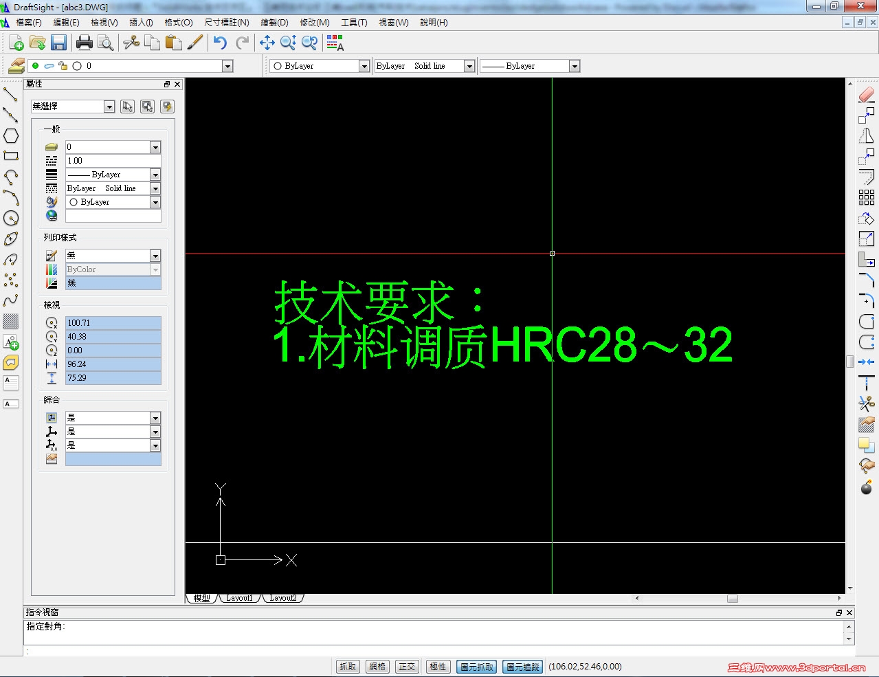

发表于 2010-7-15 21:00:56 | 显示全部楼层 来自: 中国台湾
使用DraftSight開啟沒這問題~

. r! X/ b$ c$ T5 s6 P3.设置DXF/DWG输出选项。
* Q- n6 t9 W8 ^
% ~- A5 s: ]+ k: Y% Z在另存为DXF/DWG界面,点击选项进入DXF/DWG输出选项。设置字体为TrueType,线型为AutoCAD标准样式。" t& E! Z8 a" J* H/ i! E
