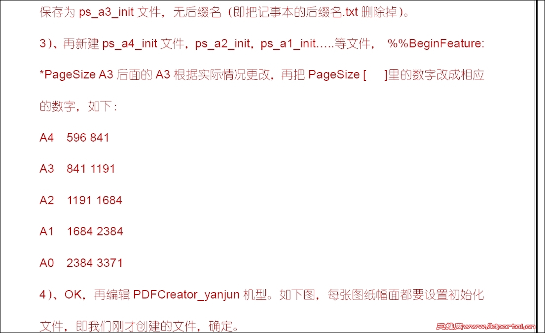

最近打印英制图纸,老是设置不好初始文件的大小,打印的效果不理想,公制的可以按下图的参数设置,可是英制的该怎么设置呢?比如:A(8.5X11) ,B(11x170),C(17X22).D(22X34),E(34X44)。
( ]7 D/ @, }9 k8 M* D4 O( o谢谢。
