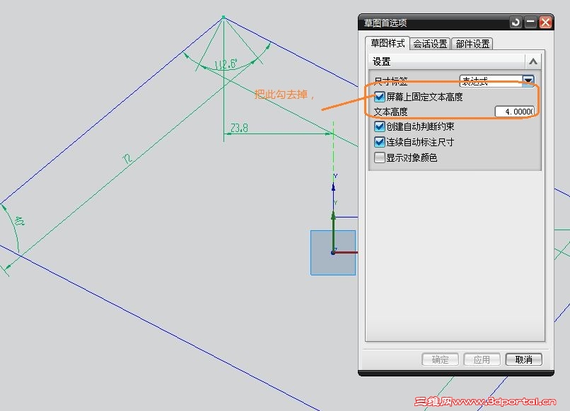

怎样才能是草图的标注尺寸字体大小固定不变,不随缩放变大或变小?
发表于 2010-7-15 21:17:52 | 显示全部楼层 来自: 中国山东济南
草图模式下,首选项--草图,在草图样式对话框中如图设置,就会是你要求的效果。
