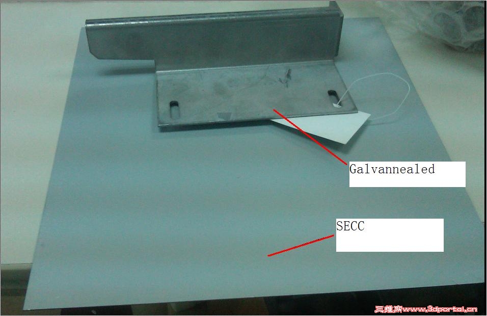

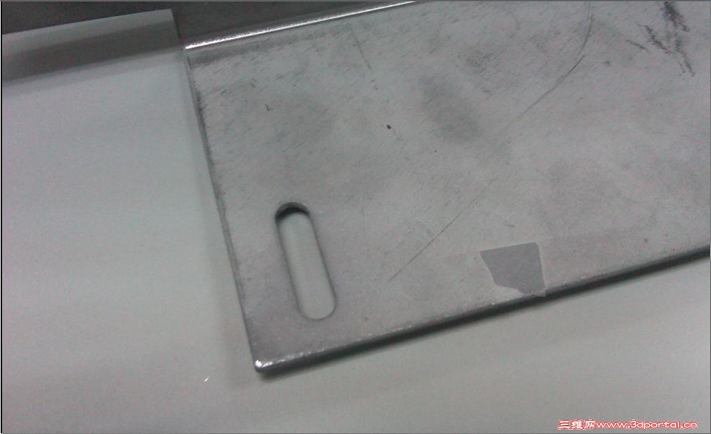

发表于 2010-7-15 21:57:25 | 显示全部楼层 |阅读模式 来自: 中国福建厦门
如下图:/ q( ~8 h7 y$ P- d( p* g. f
图一:是国外提供的样品,图纸上写的是:Galvanneal 这种铁板。表面有点灰白。
2 Z$ M8 h+ ?. e图二:是对比照。有点灰暗色的是供应商提供的铁板(SECC)。9 k6 J5 R/ s7 r
请问:
1 x; {8 B: A' \) y; G( l1、Galvanized sheet 与 Galvannealed sheet 的差别是什么? 在国内其俗称/学名应该叫什么?  B) q0 ^+ j* W/ _5 D4 M3 ~
2、Galvannealed 这种铁板在国内有得采购吗?
; O# @  ]  `' }# E0 S- g) u
9 t3 J- O5 U# p; t1 Z1 D% S; r6 D- }2 F4 c
谢谢各位了。7 M! f' Q* u5 F; O! Y
1 }! c4 a  r% y0 D) k* b( {: J) O5 u$ w附件是一份英语说明关于Galvanneal 与 Galvanized 差别说明。供大家阅读。
Galvannealed coatings versus galvanized coatings.rar
68.72 KB, 下载次数: 1
发表于 2010-7-16 16:56:32 | 显示全部楼层 来自: 中国湖南株洲
Galvannealed sheet :扩散退火的镀锌薄板/镀锌铁皮
/ h0 D: X( f* B6 z' CGalvanized sheet: 镀锌板/白铁钢板
