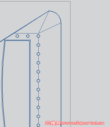

截图146.png 我想把那些倒角的线弄掉要怎么做?感觉ug工程图倍差劲。。。。会的截图告诉我,谢谢大家

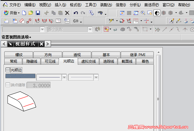

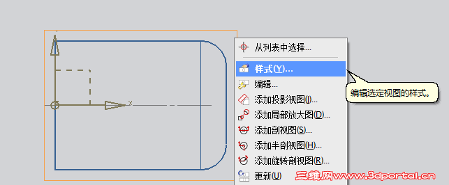

发表于 2010-7-17 14:22:19 | 显示全部楼层 来自: 中国广东惠州
点视图,右键,选样式。4 m, d: }% M/ a' V
+ p( u/ l# ?: d8 |" |5 U) L" i7 L# i* H9 y- A; w8 J$ A) r, r
将光顺边前的勾去了。
- q) U( I: J; U! x guangshunbian.PNG
