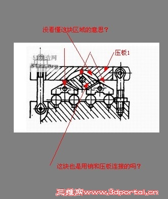

 楼主| 发表于 2010-7-16 23:42:47 | 显示全部楼层 来自: 中国福建厦门
6# cloudpeng
6 f! X+ z% x+ f1 W+ I, _+ f5 J
: h3 x% B2 U* N
: \- h( @' M" j 未命名.jpg
/ t( t" q! C9 G+ c
8 O9 q1 P6 P/ d1 i2 u我这图也是网上搜的; n( ?6 e* B% v3 i
; {1 B: B$ c+ H* u1 _# V
还有图上的这两个地方没看明白,
! S9 X: c$ w4 X: m
3 b: U5 z4 I4 S" X3 ?, F; M所以没搞懂怎么装配
  I3 r1 n8 |* w. o2 ^. S- g
( N4 Z0 O4 |" A- a5 _请您帮忙讲解下好吗?
发表于 2010-7-17 08:03:34 | 显示全部楼层 来自: 中国山东烟台
压板1上开有弧槽,大压块就是嵌在里面用销连接,而大压块上也开有两个槽,两个小压块嵌在里面,用销连接,就是这样
xl.zhuo + 2 耐心解说,帮助新人
发表于 2010-7-17 09:29:05 | 显示全部楼层 来自: 中国浙江丽水
8# 转弯
( S+ Q: F- o; c) h; z: v4 _$ w2 e如果你的老师看了此帖不吐血,那他不适合当老师!
发表于 2010-7-17 09:57:14 | 显示全部楼层 来自: 中国湖北鄂州
压板及大压块上开弧槽的目的是为了让大,小压块能自由活动,自动调节不同尺寸的工件的压紧。
发表于 2010-7-17 10:10:44 | 显示全部楼层 来自: 中国辽宁沈阳
图示很清晰,还要如何解释?2 x( K5 h1 w- u
压板1上的圆弧区域显示为角度可自调的铰座,通过它可将压板1的压力施加于上中位的铰轴,该铰轴再通过渡件(上中三角形剖面线部分)将压力分解到其左右下角的两个铰轴,这两个铰轴再将压力作用在各自对应的三角压块上。由上述力的分解传递结构,清晰可见,合力均作用在对称中心线上,而分力的受力点均可相对合力铰轴自调角度。这就保证了该机构在工件外径不统一工况下,依然可以同样压紧图示各工件的工艺要求。
xl.zhuo + 2 应助

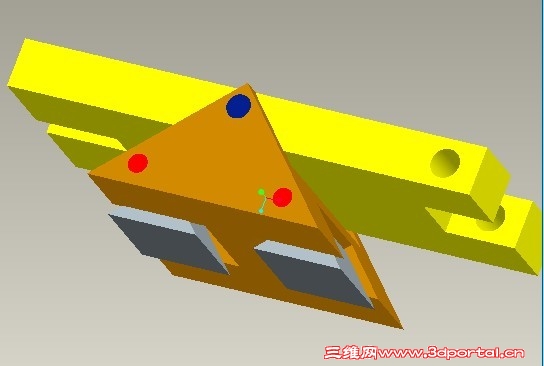

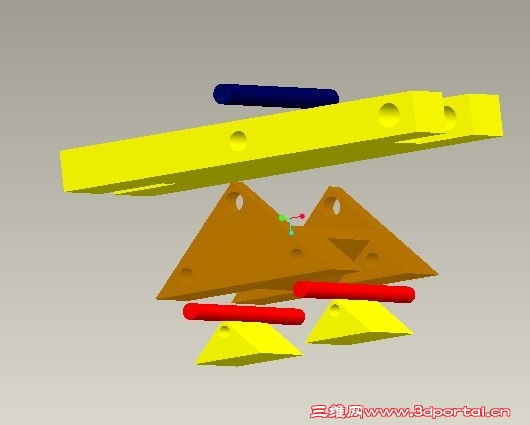

 楼主| 发表于 2010-7-17 21:52:15 | 显示全部楼层 来自: 中国福建厦门
13# 点识 , ~" H1 W- n) }8 G
, M& n) ^) X% z0 X5 c9 h9 E* F
% E4 H$ t& h' T) _7 v5 {" z
谢谢各位老师的讲解:
& g) w& F; o+ H, Y& e8 H% w我大概做了个样图,不知道对不对1 o9 h0 e" Y) F7 ~4 Y) C* Q# \) b
发表于 2010-7-18 11:41:10 | 显示全部楼层 来自: 中国安徽淮南
不错,基本上是这样,做一些细化就可以了。
