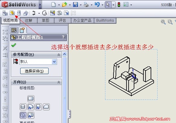

比如画冲压模具图的时候,一般在模具装配图的适当位置画一个冲压零件的图形和尺寸。
0 t  g$ g  p9 o2 s& u0 Z如果冲压零件的三维图已经画好,能不能插入到模具装配工程图里?
发表于 2010-7-16 07:52:18 | 显示全部楼层 来自: 中国山东烟台
看了两遍总算看明白了呵呵我理解能力差,楼主是不是想问模具装配图画好后 想在这张图纸里再加上一个零件图是不是看下图就知道了
chenjun520601 + 3 应助
 楼主| 发表于 2010-7-17 20:03:47 | 显示全部楼层 来自: 中国湖南娄底
谢谢,确实很方便。
