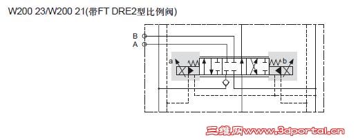

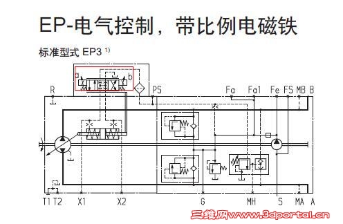

看图上划红线的部分,这个阀是先导比例减压阀+比例换向主阀?还是就是个直动比例换向节流阀?1 N3 {9 o  d7 `5 W) M1 H+ Y
参照下张多路阀图纸来看,比例多路阀的先导控制部分是比例减压阀,不知道这个阀的原理是不是和比例泵里面的阀一样?

如果比例变量泵中的阀也是比例减压阀做先导级,那为什么符号画法和下面的多路阀不一致呢?

A4VG力士乐比例可不是比例减压阀! Sauer  也不是! 只有林德用比例减压阀来做先导级。
: ~* N; C6 G8 |' w( ~: a这里我要说的是这个比例电磁铁是力比例电磁铁! 看到U型嘴上的弹簧了吧! F=K*Delta X。 这就是原理!
% J' Y6 o2 i% R' I! b% j; c: x; p2 m, ]( r6 x6 W  H0 Q5 a4 W* t
  对于刚入行的道友,我想跟你说一点,不要看到结构一样,性能就差不多!  Sauer,Sam,Eaton 跟力士乐在控制块上很类拟,但力士乐的性能可好挺多!

发表于 2010-7-22 01:40:58 | 显示全部楼层 来自: 德国
附件就是原理!' ^- P+ ?: T" }. O
% Z) a2 L6 r  A9 \# m
     自己用画板画,难得有时间。 有时如果可能话,我们不要只满足于应用,而应该去挖掘一些泵的结构特征,这样方便我们找到问题!
8 S3 ~; j- i% I4 }8 B不在停留在试的阶段!  在可能的情况下去试试更多的产品!试试Sauer, Linde!  不过在试之前一定要跟他聊好!否则还真可能会有问题!

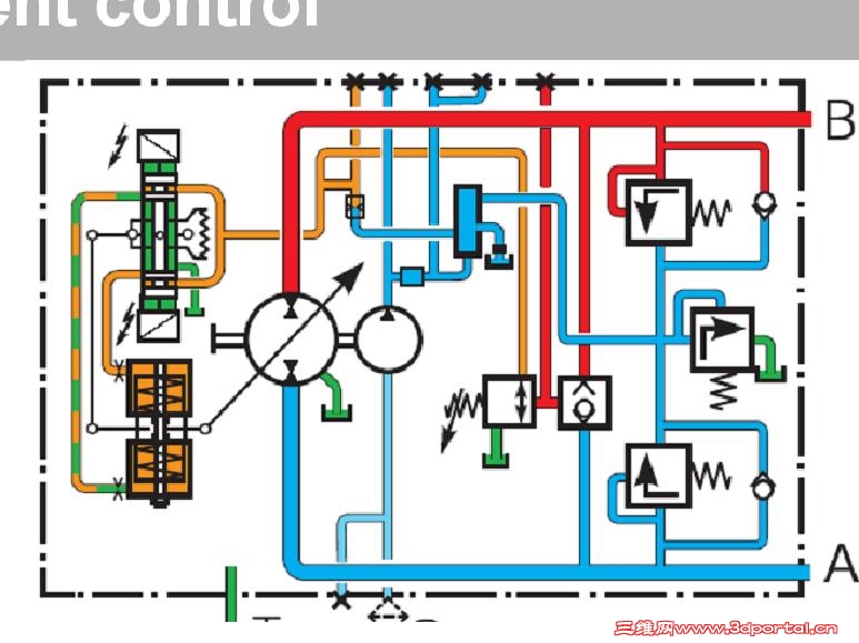

 楼主| 发表于 2010-7-23 15:25:23 | 显示全部楼层 来自: 中国浙江杭州
本帖最后由 dcz19831009 于 2010-7-23 16:16 编辑 ' F( F* B/ V9 z9 W# ~4 u
- v0 T# K4 e/ n, b( N! @) T) b9 D7 W1 [楼上的是说明,这是个喷嘴挡板为先导级的力反馈比例方向节流阀?

发表于 2010-10-15 10:30:54 | 显示全部楼层 来自: 日本
从控制原理来讲,不完全应该叫减压阀。  j3 d3 V# ]! z, P. Q4 t  O" D4 \
这是比例的位置反馈阀。反馈信号来自于位置,而不是阀出口压力。不过也有点类似于减压阀,勉强可以这么叫吧

发表于 2010-10-17 11:42:45 | 显示全部楼层 来自: 中国辽宁本溪
8楼hkjdtz先生是高手。
/ f0 B3 [8 I6 W+ b% k, `我在2楼讲错了--不是减压阀。& y3 e5 ?, O" a+ P" l' K+ ]
楼主的泵变量是位移--力反馈原理。
7 W1 o: a3 L. H2 H3 K3 n3 j电磁铁推力使控制阀芯移动+△X距离,反馈杆通过弹簧力又使控制阀芯移动-△X距离(即回到中位)。
