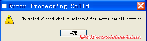

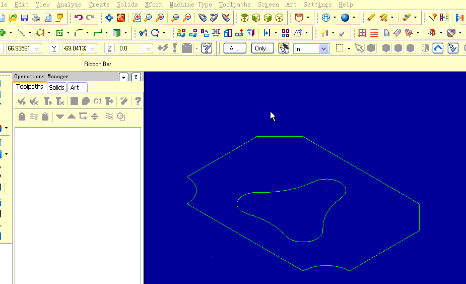

[已解决] 拉伸出错,怎么解决

发表于 2010-7-16 09:21:18 | 显示全部楼层 来自: 中国江苏扬州
第一个串联未封闭,当然出错啦
 楼主| 发表于 2010-7-16 09:23:04 | 显示全部楼层 来自: 中国江苏泰州
谢谢,那怎么检查和修改正确呢?
发表于 2010-7-16 09:24:11 | 显示全部楼层 来自: 中国上海
看不清楚 单是你应该确定下图形是否封闭,是不是有多余的线条。
发表于 2010-7-16 09:27:23 | 显示全部楼层 来自: 中国江苏扬州
问题应该出在第一个串联间的直线和圆弧之间存在间隙

发表于 2010-7-16 09:45:34 | 显示全部楼层 来自: 中国河北保定
不封闭或是相交线未修剪

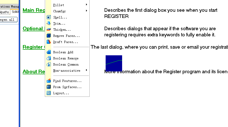

 楼主| 发表于 2010-7-16 09:49:09 | 显示全部楼层 来自: 中国江苏泰州
本帖最后由 ZHYJ96 于 2010-7-16 09:52 编辑 + C6 E& P) Z. N( {/ N
! X: v( ~, k# W3 Z+ G, R9 F% B
发表于 2010-7-16 10:01:14 | 显示全部楼层 来自: 中国江苏扬州
动画太快
5 ^. A/ e6 W7 A; Y2 g. e实在不行,分开建吧,第二次cut
发表于 2010-7-16 11:28:41 | 显示全部楼层 来自: 中国江苏扬州
可能是第二组串联也没有封闭
 楼主| 发表于 2010-7-16 12:34:38 | 显示全部楼层 来自: 中国江苏泰州
就是第二组串联也没有封闭
