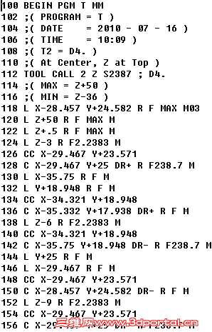

这样的程序,行否

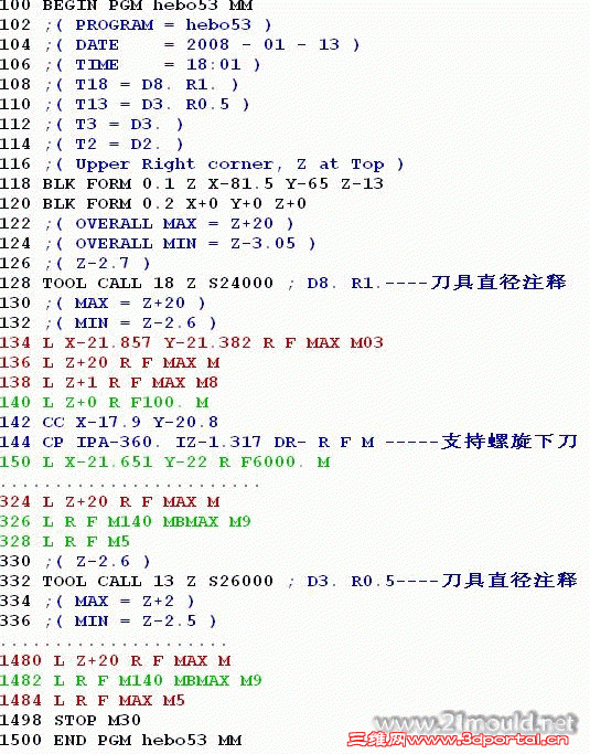

海德汉后处理.gif mcam9.0/9.x sp2 海德汉TNC430/530后处理(适用3轴米克朗机床!)
海德汉.rar
11.13 KB, 下载次数: 333

我的是V9版本的
heid530-v9.rar
21.9 KB, 下载次数: 168
