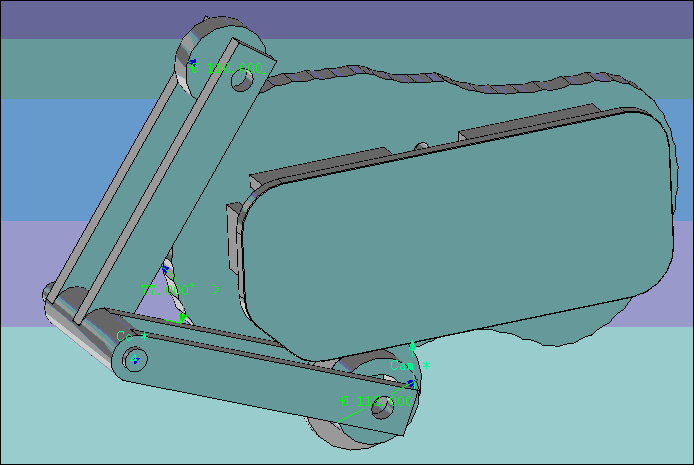

最近在公司,自家设计了一个磨凸轮的小工装,采用靠模磨的方法加工,结果曲线数据与图纸不符合,望各位指点迷津!3 R0 F6 [) W2 G  K/ L# L$ t8 C* Q+ {

楼主可否把工装发上来看一下  那样可以更准确的发现问题呀
发表于 2010-7-16 21:27:28 | 显示全部楼层 来自: 中国安徽淮南
仿形加工?车?铣?还是刨?

自家设计曲线数据肯定与图纸不符合的,一时说不清,要把老师找对。
+ i! x/ R5 E* Q" F* Y8 `+ T; x) y看我做的你看得明白吗?用产品仿凸轮,凸轮再靠仿产品,不用计算,作图法,还是用的3D作图法。 41.gif
