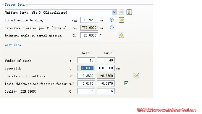

( n  O' ]3 s  l, ^6 n6 ^" L$ S/ ^计算克林根贝格的齿轮,4 ]8 m% k) D( |8 _
功率1600KW,转速1200npm,中点法向模数10.92mm。% W5 P' C! w9 Y* w/ j; L
计算完齿宽130mm,大轮外端直径779mm,
* w2 o/ s3 s& ]5 I6 a3 y, Y/ V& ]根据DIN标准计算的。
+ m  i1 t0 U6 m  G0 z现在在kisssoft上计算大端直径339mm,齿宽50(小轮),不能修改。
0 S$ C% Z) K6 `2 I* s% @提示Sizing impossible.( K$ }- n6 q; G' |6 q: C
请高手指导。

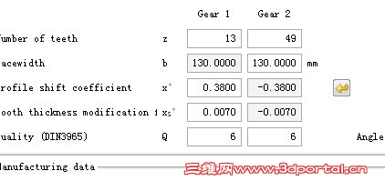

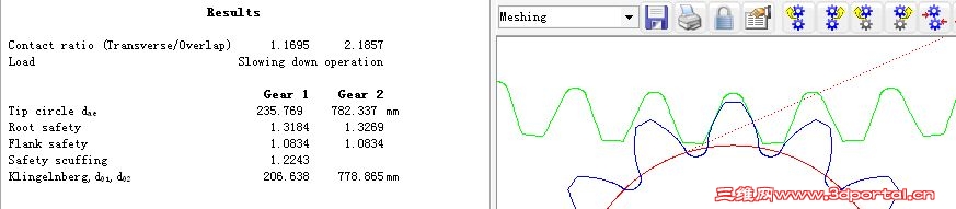

发表于 2011-4-5 23:26:36 | 显示全部楼层 来自: 中国江西南昌
是不是软件限制了?计算了一下,没有问题。

对比楼主和3楼的图片来看,Xs楼主是0.017,3楼是0.007,这个有什么影响?
