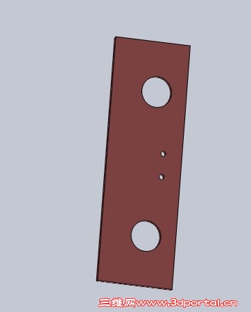

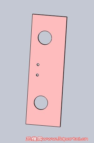

我在作图时,发现在不同角度显示颜色(或者说是亮度)不一样,截图如下: 截图00.jpg
" Z1 H7 `. r5 G/ I换一个角度,就变成 截图01.jpg 0 p/ u5 s: ~1 ?, b
请问下该怎么样设置,能让显示一致

光线方向问题,上面暗的是因为背光,亮的是因为迎着光。一般光源照在TOP基准面上

加材质的地方,如果材质比较光滑,对光线方向就敏感,因为散射的少,反射的多,有没有反倒观者眼睛方向
& \" u- T( T, @7 g" Z1 S6 u; }反之,如果粗糙,就会对光线方向不敏感。所以明暗差异就没有这么大了

这个是光线问题,你可以这样理解:亮的一侧有一个光源,所以看上去很亮,背面的光被挡到了,自然暗一点!
$ q5 W! ^8 h* c9 ^7 \可以在暗的一侧也添加一个光源就可以了!最好是对称的添加
