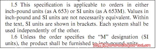

! I% F3 B9 @0 h  J' S问题1: ASTM的标准里经常提到的SI unit是指什么意思 ? SI全名是什么?
* M$ _/ E) R3 s: ]3 Y. B0 E1 w6 R问题2: ASTM A653/A653M -09M是指公制的意思 吗?
0 b8 b- S; {" b( z问题3: 如下面这一段提到的, 单位inch-pound and SI 单位还不必要对等。这也有点难理解?应该如何理解?能否举个例子。4 G2 a6 A$ h+ J+ L7 _/ n6 a6 ]6 }

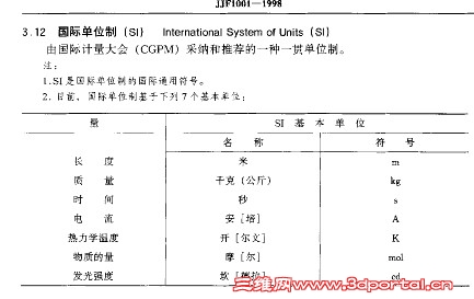

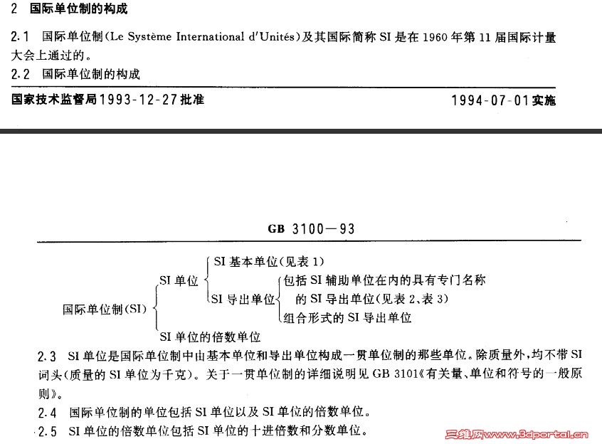

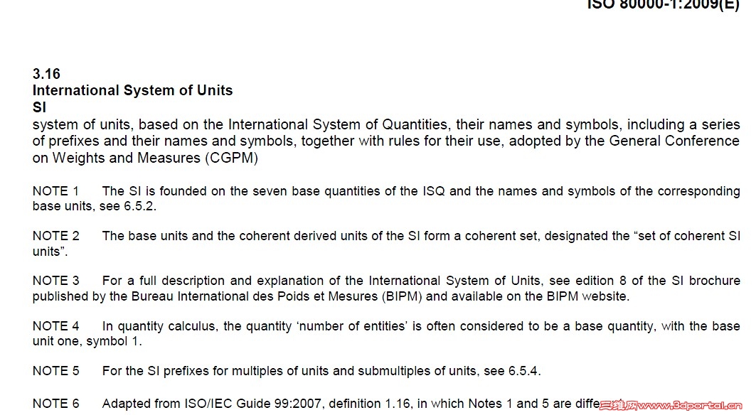

SI unit 国际单位制,就是目前大多数国家(包括中国)采用的单位制。美国标准中标准号后有M的,就是采用了国际单位制,标准号像ASTM A653/A653M 的,就是同时采用了英制单位制和国际单位制,你的贴图中1.5条解释的明明白白啊。
" D) M& U$ T; R" U不必对等的意思,比如英制1英寸,相应的国际单位制采用的规格应该是25mm,当然是不相等的。
